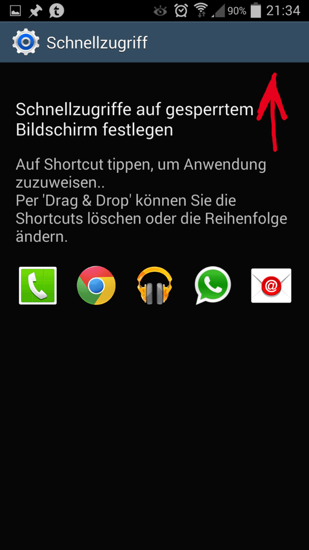

ich habe jetzt die neueste DBT Version. Leider funktioniert die Vorgehensweise mit dem QSM nicht mehr, denn es fehlt der aktivieren Schalter. (siehe rotem Pfeil)
Hat jemand eine Lösung?

ich schätze mal das geht ab 4.4 nicht mehr, genau so wie der taschenlampen shortcut.... vllt mit root noch möglich.
jz is klar warum man sich aufregt dass TW so groß is. weil die scheinbar nix löschen können, nur unzugänglich machen, das können se...

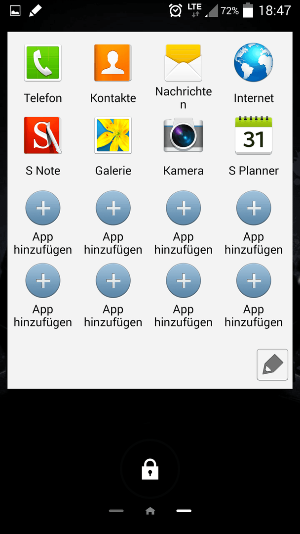

Ich glaube das geht nicht mehr mit Original Software weil man ja die Shortcuts auf ner 2. Seite einfügen kann so wie im Bild unten.

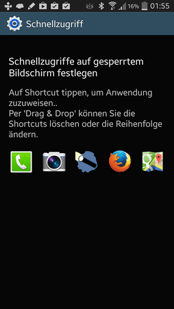

Alles falsch, geht doch, ich hab's jetzt endlich rausgefunden:
Einstellungen > Gerät > Sperrbildschirm > Schnellzugriff > Benutzerdefiniert, dann > Schnellzugriffe bearbeiten.
Man kann dann bis zu 5 beliebige Apps auswählen, die ab dem nächsten Einschalten auf dem Lockscreen erscheinen und per Wischen direkt aktivierbar sind.
(Wie man vom Lockscreen einen Screenshot macht habe ich noch nicht herausgefunden, sonst würde ich euch das Ergebnis auch noch zeigen)
