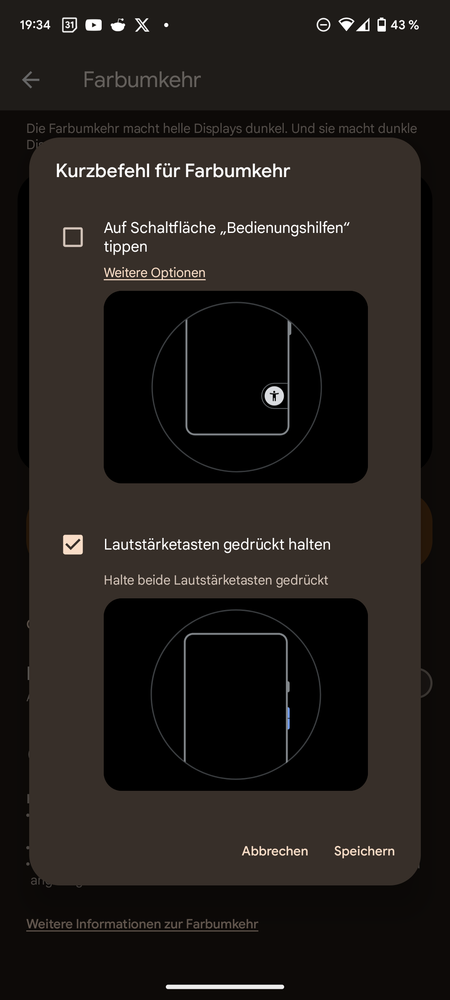

Es gäbe auch einen Shotcut durch Tastenkombination.
Einfach beide Lautstärketasten gleichzeitig kurz halten zum ein/ausschalten der Farbumkehr.
Reicht dir das ggf.?
Screenshot ist von einem Pixel, da dies aber eine Android Grundfunktion ist sieht es ähnlich aus.

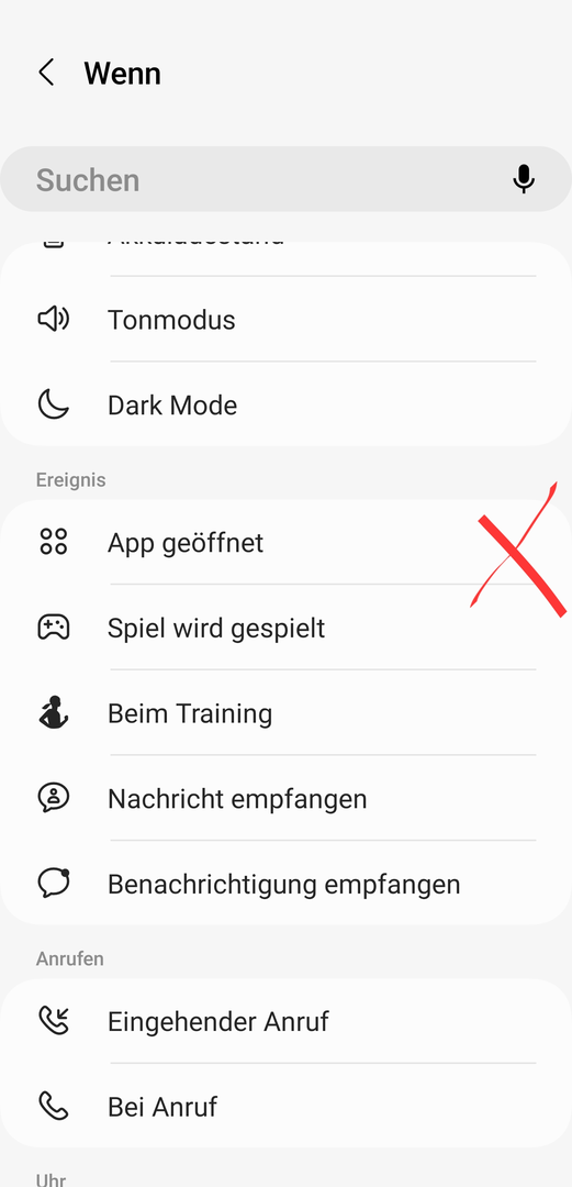

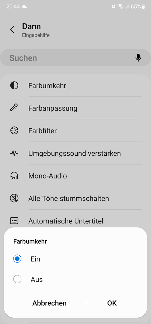

Nicht probiert, sondern nur Schnapsidee.

@hagex
Hatte Modi Routinen aktiviert und genau die gleiche Idee gehabt.
Klappt auch... aber nur Einmalig.
Beim Appwechsel bleibt Farbumkehr dann aktiv.
Beim Taskwechsel müsste schon die Entscheidung Farbumkehr ja/nein stattfinden.

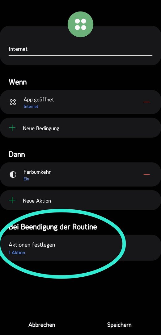

@Teckler Hab's mal getestet und bei mir wird die Farbumkehr wieder ausgeschaltet beim Appwechsel. Wichtig bei der Routine ist, dass du das aktivierst:
Reaktionen: Teckler
@hagex Wenn App geöffnet.. war die gesuchte Funktion, Danke sehr !!
Ich bekam nicht die verständliche Ansicht wie in Deinem Screenshot.
Hab mich zuerst durch Einstellungen / Modi und Routinen / Hinzufügen von Modi
durchgefrickelt.
Wenn: App geöffnet (2 Apps gewählt)
Dann: Farbumkehr

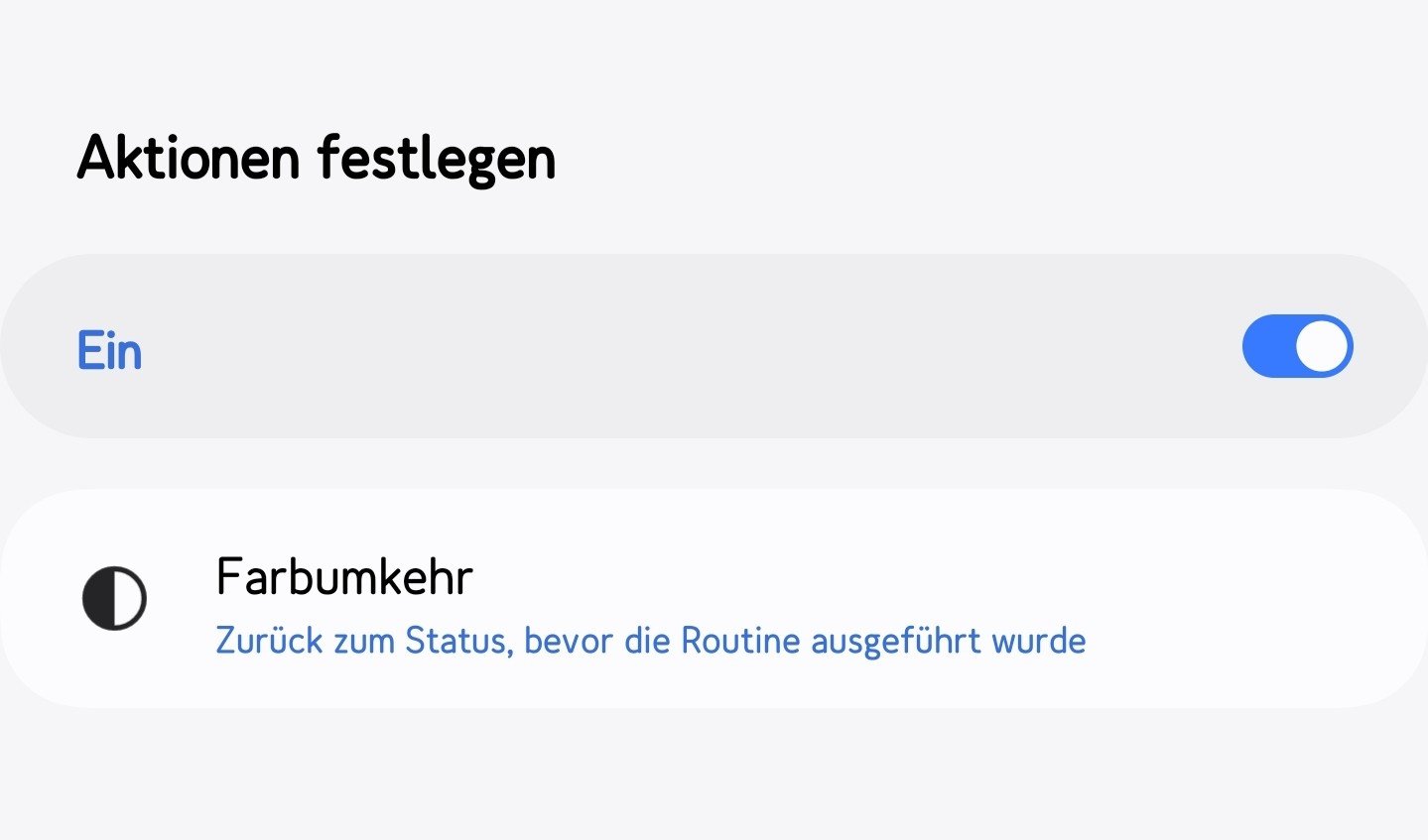

Teckler schrieb:
Welche markierte Aktion hast Du bei Beendigung gesetzt
Die Aktion ist einfach nur, dass die Farbumkehr beim Beenden der Routine wieder wie vorher gesetzt wird (also ausgeschaltet wird).

Hab Fehler gefunden
Hatte einen Modi angelegt, es muss aber Routine sein.. die läuft auch schneller durch und bietet zum Schluß auch den Status vor der Routine an.
