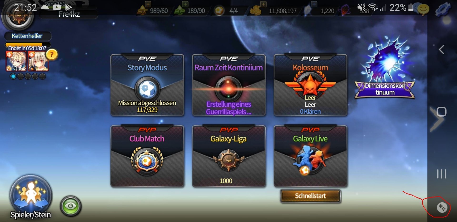

Hallo hagex,
vielen Dank für deine Begrüßung!
Hier mal ein Screenshot...
Sobald ich eine Spiel öffne, "drängelt" sich dieser Button mit rein.

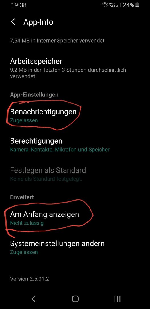

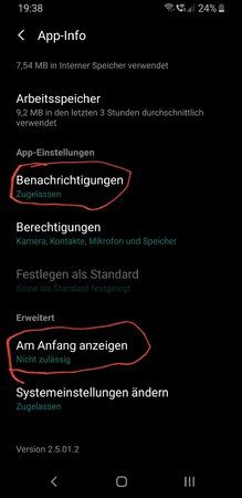

3. Berechtigungen entziehen und Benachrichtigungen minimieren
Du kannst "Game Tools" die Erlaubnis entziehen, über anderen Anwendungen zu laufen.
Einstellungen > Apps > Menü oben rechts > Systemanwendungen anzeigen > Game Tools
- ganz nach unten scrollen
- "Am Anfang anzeigen" deaktivieren
Damit Du jetzt nicht bei jedem Start eines Spiels von einer Benachrichtigung penetriert wirst, gehst Du jetzt noch auf den Punkt "Benachrichtigungen". Da man diese nicht komplett deaktivieren kann, stellst dort alles auf "Leise und minimiert" und deaktivierst "App-Symbolindikator".
