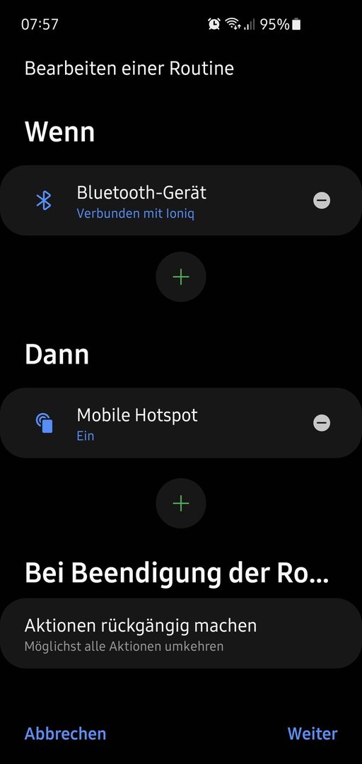

Wies sieht denn die nicht funktionierende Routine im Detail aus (Screenshot)?
Screenshot habe ich angefügt. Das Blöde ist ja noch, dass beim Trennen mit dem Autoradio der Hotspot zwar deaktiveirt wird (was schon nicht funktioniert wird), Wlan aber nicht eingeschaltet wird.
Bei meinem alten Autoradio hatte ich zwei Routen. Eine, um den Hotspot zu aktivieren, wenn mit Autoradio verbunden. Und eine zweite, um Wlan zu aktivieren, wenn vom Autoradio wieder getrennt wurde. Das funktioniert aber auch nicht.

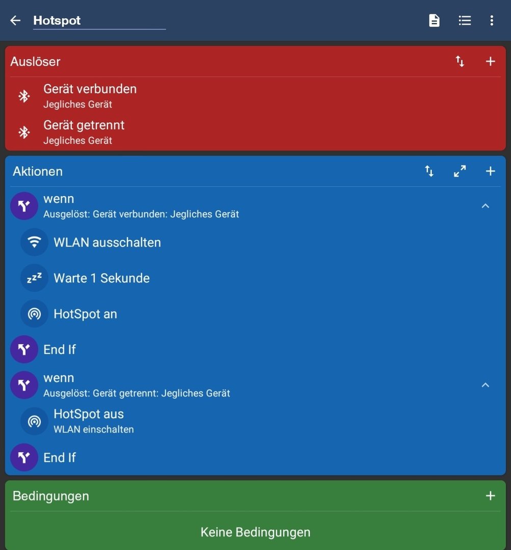

Ich habe vor paar Tagen Macrodroid installiert, damit funktioniert es einwandfrei.

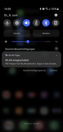

mit Macrodroi funktioniert es seit paar Tagen nun einwandfrei. Eine kleine Sache stört aber noch: die Benachrichtigung, sobald Macrodroi gestartet wird. Die Benachrichtigung muss ich immer selber vom Display wegwischen. Wo ich es deaktivieren kann, habe ich nicht gefunden.
Grüße

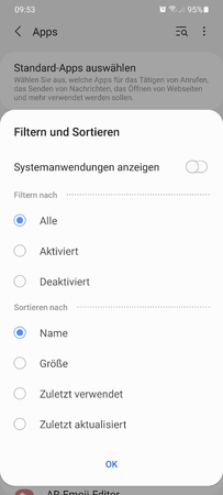

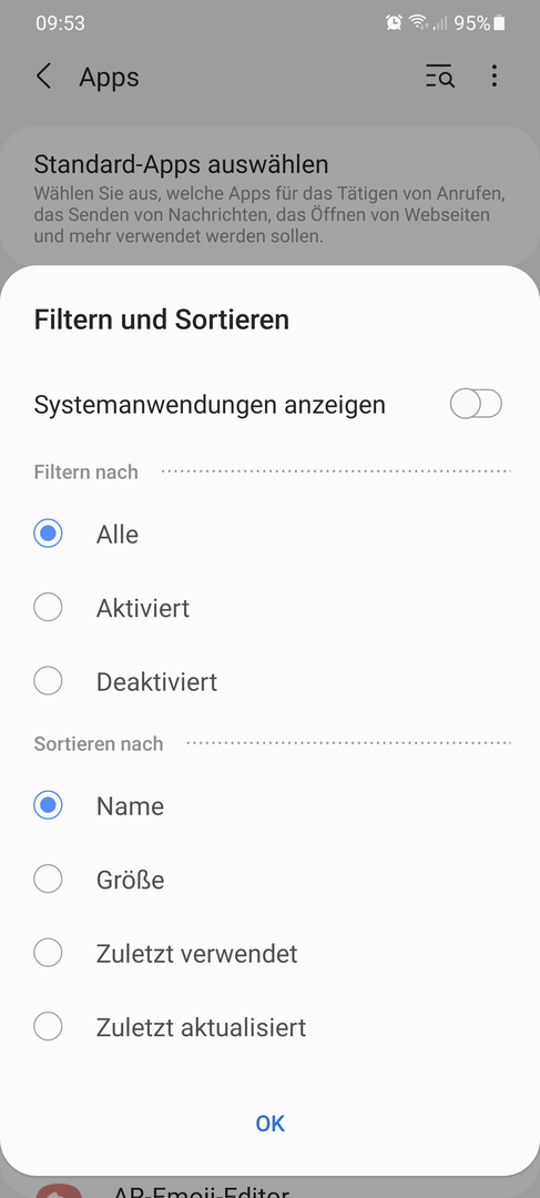

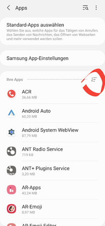

@qtex Geh mal in die Systemeinstellungen und blende die Systemanwendungen ein.
Dann zu WLAN-Tipps und in die Benachrichtigungen wechseln.
Dort lange im Block "Weitere" auf "WLAN-Tipps" drücken und von "Erinnerung" auf "Stumm" ändern.

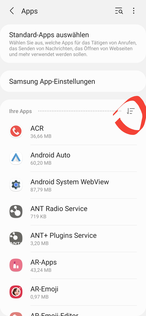

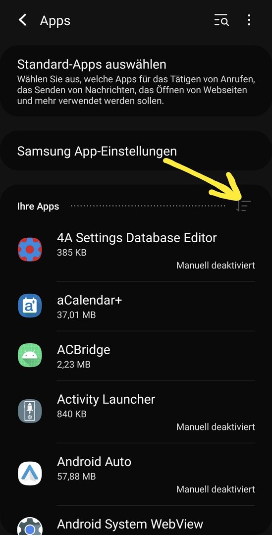

Danke für den Tipp! Leider finde ich die Systemeinstellungen und somit die Systemanwendungen nicht. Ist es bei meinen S10e vielleicht etwas anders?
Ist da nichts?
@qtex Nein, ist nicht anders.
Ich dachte es wäre bekannt wie man im Punkt "Apps" der Systemeinstellungen die "Systemanwendungen" anzeigt.
Bevor du zu den beiden Screenshots von @hagex kommst musst du noch folgendes drücken 😉
Reaktionen: hagex

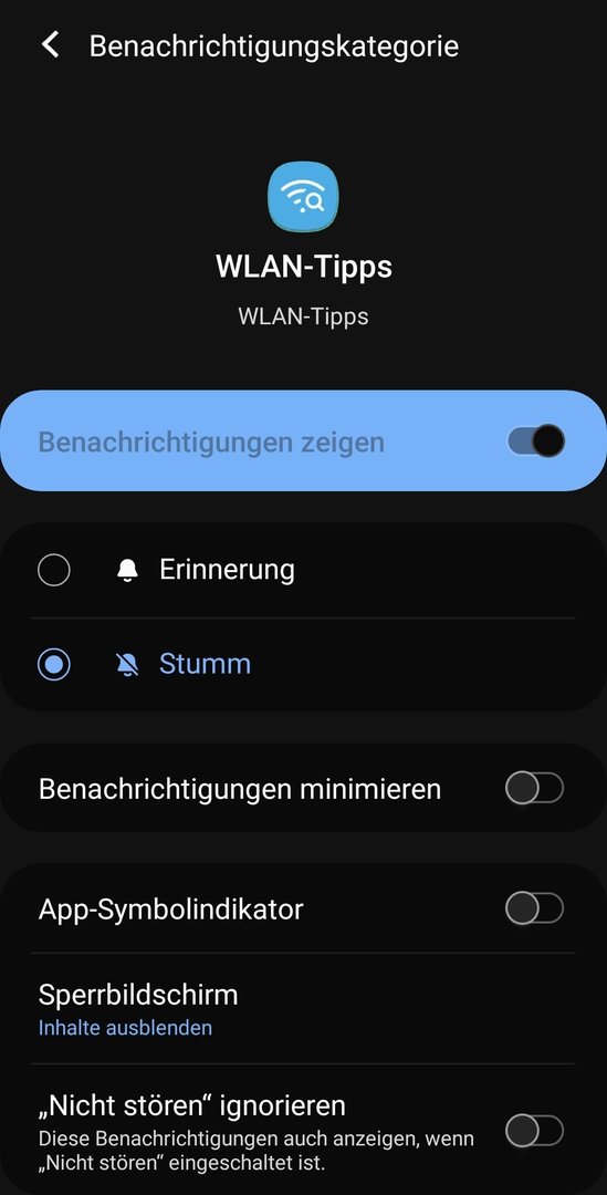

Noch mal auf das Thema: leider kann ich die Benachrichtigung der WLAN-Tipps nicht deaktivieren. Die Optionen sind grau hinterlegt und können nicht geändert werden🤔
Klicke mal etwas länger auf "WLAN-Tipps,"
dann auf "Stumm",
und dann auf "Benachrichtigung minimieren".
