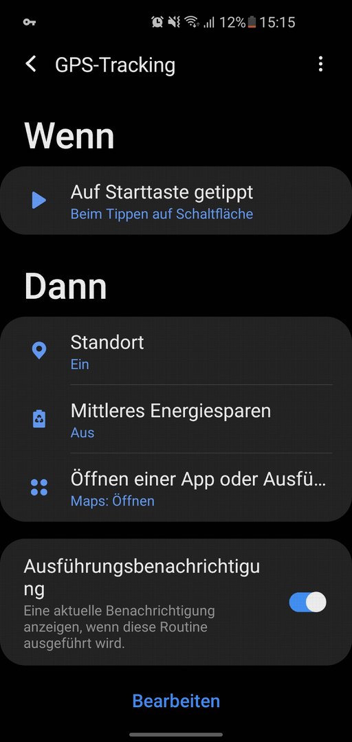

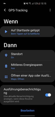

@Ulli_T.
Was ich dir sagen möchte ist, das du mit der zweiten Beispielroutine nicht die App öffnest, sondern ein Widget betätigst, das die App öffnet, den mittleren Energisparmodus ausschaltest und (wenn gewünscht) GPS anschaltest.
Beim zweiten Tip auf das Widget werden die Änderungen rückgängig gemacht (also Mittlerer Energiesparmodus an und (wenn gewünscht) GPS aus).
Ich mach nachher die Routine und poste sie.
