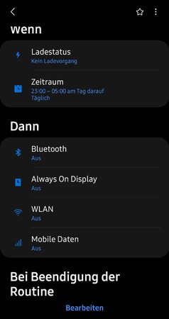

@orgshooter
Hier der Screenshot und bei Beendigung der Routine sind alle Punkte wieder als "rückgängig machen" aufgeführt.
Wie gesagt, mit mobile Daten und Bluetooth funktioniert das ja, werden ausgeschaltet. Nur WLAN hält er aufrecht.

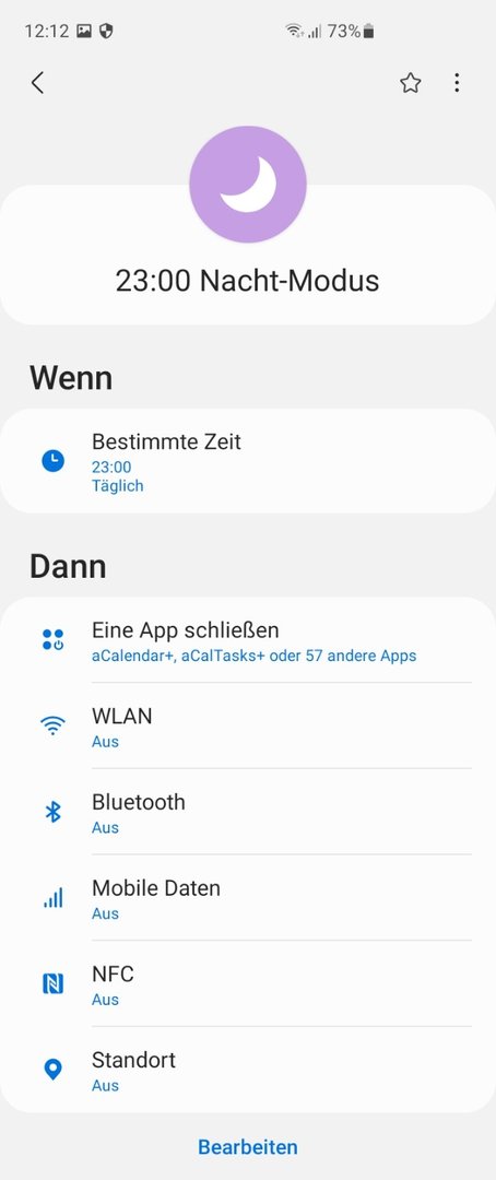

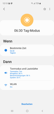

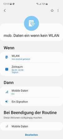

Ich mach mal ein paar Screenshots ...
und melde mich dann wieder
Ok, das sieht so aus:
Screenshot_20210225-121232_Bixby Routines.jpg Screenshot_20210225-121303_Bixby Routines.png Screenshot_20210225-121331_Bixby Routines.jpg
1.) und 2.) könnte man gegebenenfalls auch in einer Routine zusammenfassen (von - bis). Bei mir sind wegen der asymmetrischen Aktionen 2 Routinen nötig.
