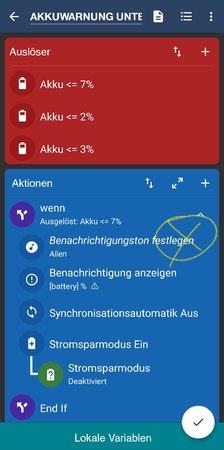

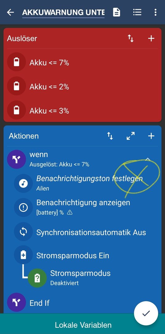

@Blacky12 okay, jetzt weiß ich was du möchtest...
Mit "Modi und Routinen" ist das Vorhaben (noch) nicht umsetzbar.
Aber es gibt ja noch andere Automatisierungstools.
Beispielsweise könnte das folgendermaßen mit Macrodroid aussehen:
(Auszug eines meiner Macros)
Reaktionen: Blacky12
