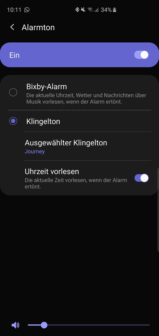

dann hab ich die frage, wie stelle ich das ein? mein eingestellter wecker hat diesen "ton" nicht. finde nur was unter bixby routinen
@icpiraiden
Hast du Bixby komplett eingerichtet?

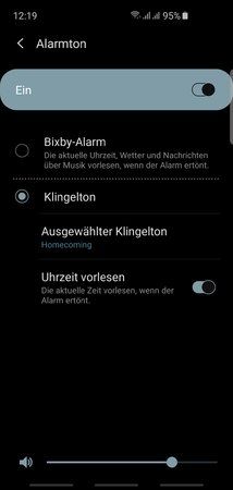

Du gehst in den Wecker und erstellst einen neuen Alarm oder gehst in einen aktiven Alarm.
Dort wählst du den Punkt Alarm Ton.
Dort musst du besagte Funktion (Bixby-Alarm) auswählen. Anbei der Screenshot
Wie @maik005 schon schrieb... Bixby muss eingerichtet sind. Also Bixby Taste und dann den Assistenten einmal ausführen. Danach hatte ich die Option im Wecker

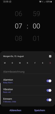

@hagex
Nicht schlagen bitte... :1f607:
Aber...
Hast du Bixby eingerichtet?
Ich nämlich nicht und sehe (daher?) nur das auf dem S9+

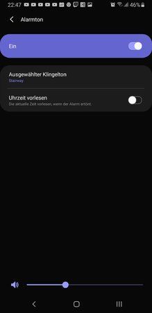

@maik005
Ein Wrack schlägt man nicht? :1f607:
Und ja, es ist eingerichtet.
@hagex sieht bei mir auch so aus (s10e) und bixby ist eingerichtet
