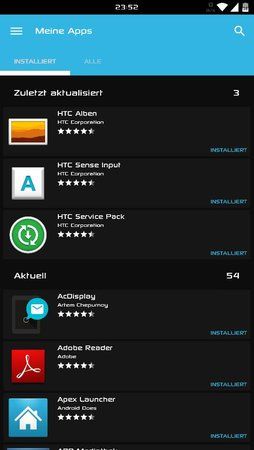

Eins noch, mir ist auch aufgefallen, dass ich nach dem löschen der Daten von play Dienste und Store, dass ich dann auch wieder von den drei apps ein Update machen musste, vielleicht hilft das ja. In diesem Sinne, gute Nacht.

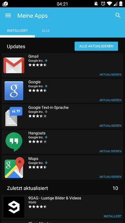

V56 mit 6.1.88 Diensten und alles paletti , updates deaktiviert und sobald ich in maps gehe sagt er mir "app erfordert Aktualisierung der play dienste" . ich ignorier dass dann dezent und alles is gut :D
Kann dann maps weiternutzen und alles is okay :)
Was mir noch aufgefallen is: als ich von der 58 zurück auf 56 bin, dirty natürlich, hat das dazu geführt , dass alle 2 Sekunden die bejachrichtigung kam "Google play dienste wurde beendet " ....musste ich dann liebevoll bestätigen und in mini Intervallen zur Speicherverwaltung navigieren .... Daten kurz gelöscht , alles super danach :)
So sieht es dann im playstore aus, paranoia überall wo google steht :D :
