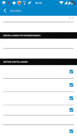

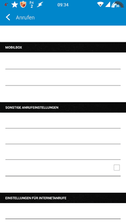

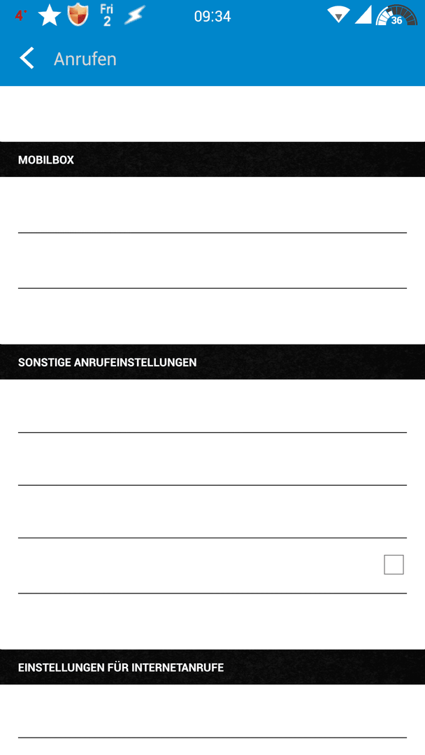

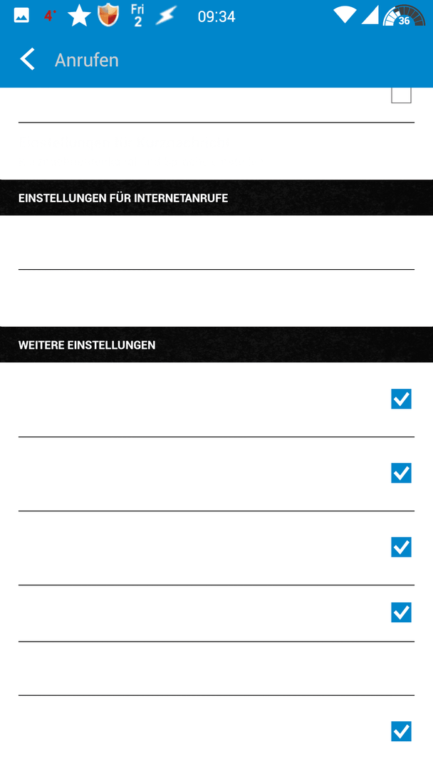

Achtung, ich versuche es.

Ohh ein Theme Fehler. Shit! Du bist auf dem stone white theme oder dem stock theme aus dem.store?
Der ursprüngliche Beitrag von 09:41 Uhr wurde um 09:44 Uhr ergänzt:
@speedmasterB. Gibt es nicht eine app ausm play store dafür. Suche mal nach 3g switch oder so
Nehme beim Installer immer das dunkle Theme. Habe di v60 auch nur darübergebügelt (heißt ohne Datawipe)
Habe dann aber in v59.5 mal das Stock-Theme aus dem Store nachinstalliert gehabt. Übrigens alle anderen Seiten sind in den Einstellungen wieder schwarz und mit Text und Funktion hinterlegt.
Reaktionen: Skeleton1911
OK. Mache mal bitte noch einen dirty flash mit v60 und schaue nach.
P.s und geh mal in den dailer /Einstellung.
Ist es dort genauso weiss mit weisser Schrift?
Ja, bin ich.
Schau einen post drüber ;)

Ich habe den Übeltäter ermitteln können.
Wenn man den Dialer aus dem Forum hier (HTC_Dialer-AndroidL.zip) noch nachinstalliert, dann sieht`s wieder so aus wie in meinen Screenshots. :huh:
Dieses mein Beitrag zur Aufklärung. An der Rom lags also nicht.

Aso die hast du geflasht. Dann ist es klar.
Die meisten meiner system apps sind gethemed in smali Einträgen. damit alles passt. Somit passen keine anderen und erzeugen diese Fehler...
Wenn du die HtcContactsDialer.apk aus der Rom.zip kopierst und diese in system/priv-app hineinkopierst (sollte die andere uberschrieben)
Und Berechtigungen setzt auf rw-r--r-- . läuft es wieder nach einem reboot.

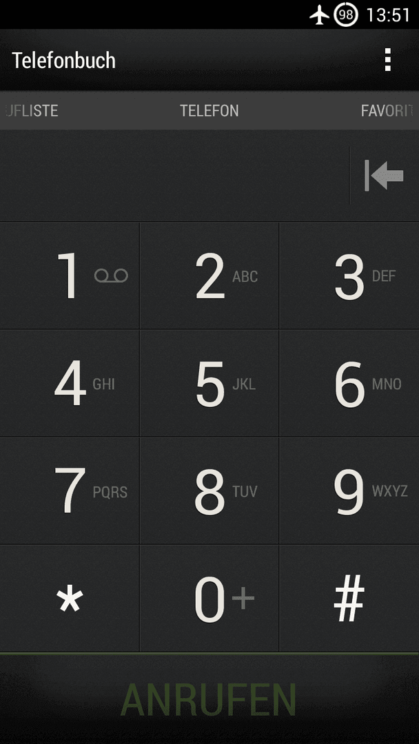

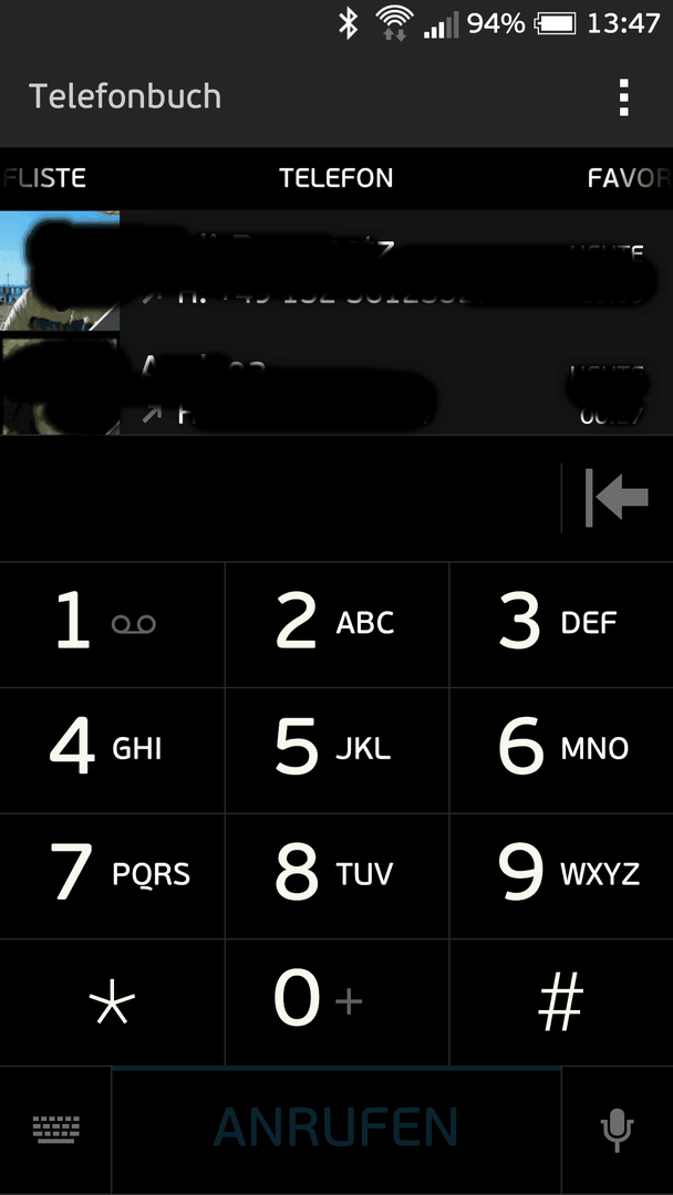

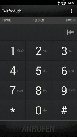

Bevor ich auf Eragon wechselte, sah meine Telefontastatur aus wie auf dem linken Bild. Nun aber sieht sie aus wie rechts. Besteht irgendwie die Möglichkeit, sie wieder im "Vollbild" aussehen zu lassen?
Was du alles geändert haben willst :p
Stell mir grad die Frage: gefällt dir die Rom eig?
Zurück geht nicht wie du es vorher hattest.
Sense 6 halt..
Reaktionen: bikerhammer
War doch nur ne Frage.... :confused2:
Nööööööööööö, die Rom gefällt gar nicht...........:love::love::love:
Deswegsen nutze ich sie auch.
Kann man nix machen.:winki:
Ironie , Ironie...
Du könntest den 480dpi script mal flashen ( im Skeletons hub)
Dann siehts etwas größer aus.
Oder guck mal im dailer/Einstellung. Dort gibts den Punkt "grosse wahltatsen"
