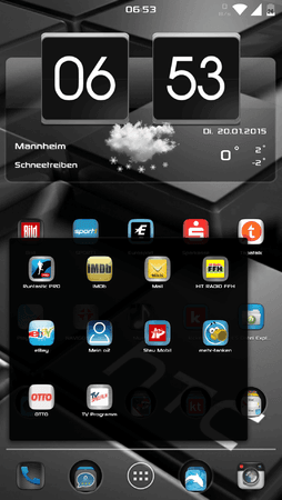

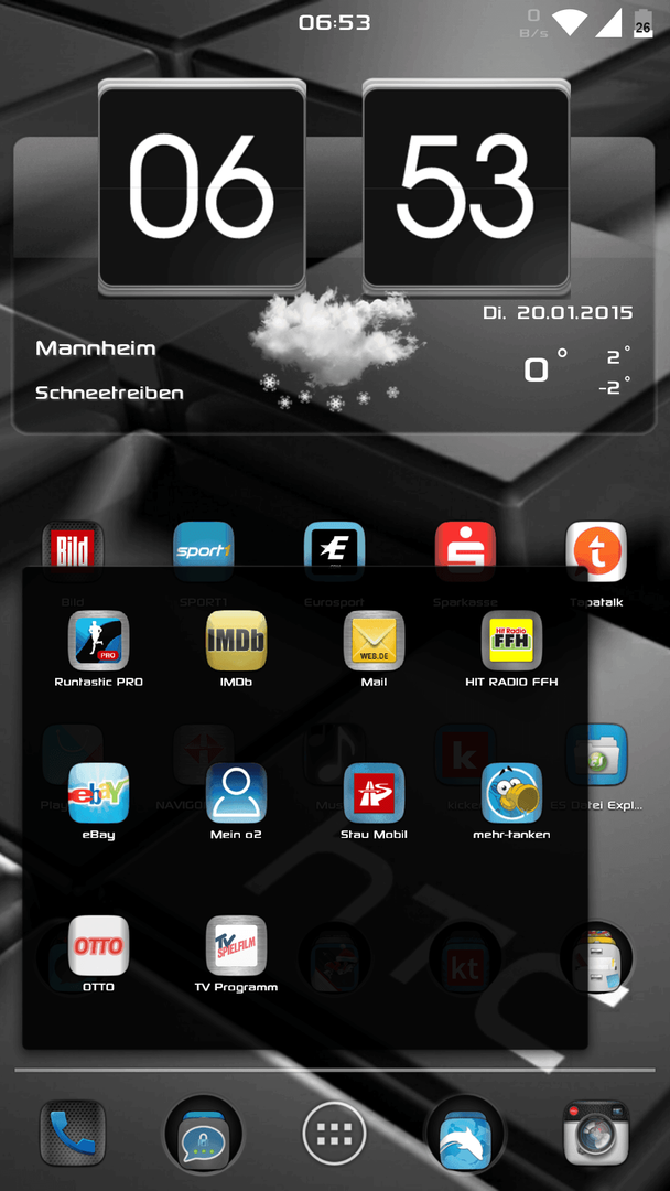

Hi, kann mir jemand sagen warum ich manchmal zwei mal den Ordner auswählen muss um die apps darin richtig zu sehen? Ist erst seit der v60 so???

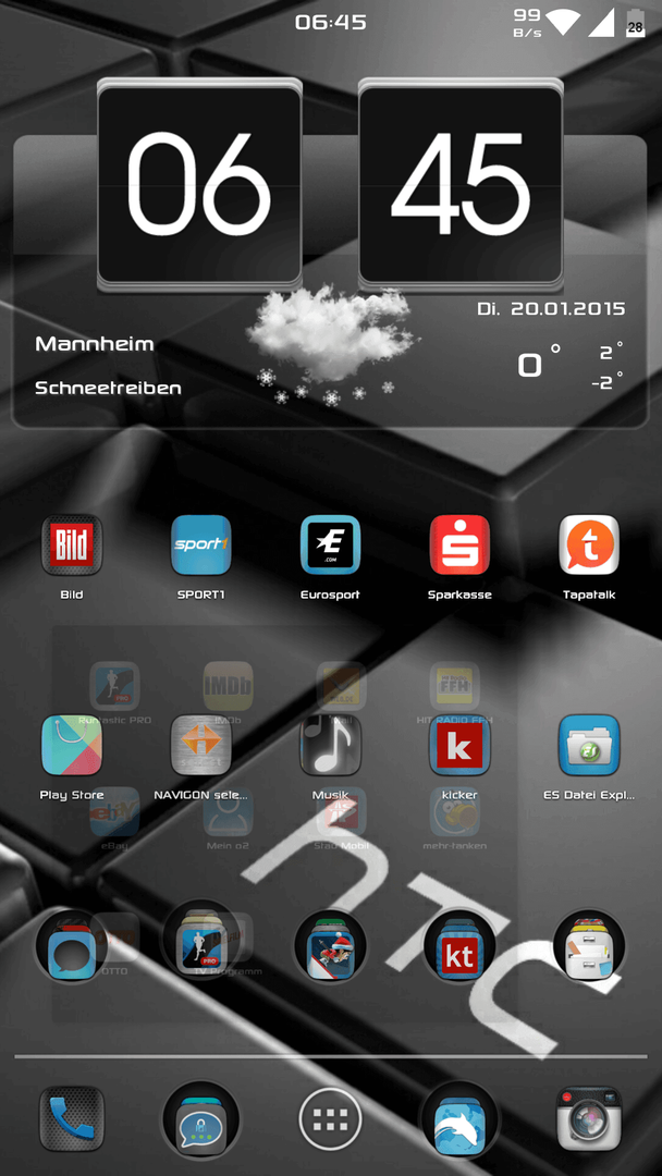

Und so sieht es nach dem zweiten drücken aus???

@QnQred
Einfach die Rom ohne fullwipe nochmal drüber flashen...

@peri
ist merkwürdig.
1. Installiere dir Apex launcher
2.Lösche nova
3.reboote
4.Installiere dir nova
5.Lösche apex

@Peri25
Icu meinte nur das du den launcher mal neu installierst. Aber vorher einen anderen wahlen. Da ansonsten garkeiner mehr drauf ist.

@Peri25
Ist ein Fehler von Apex.
War bei mir auf dem Tablet auch so.
Bin dann schlussendlich zum Nova gewechselt.

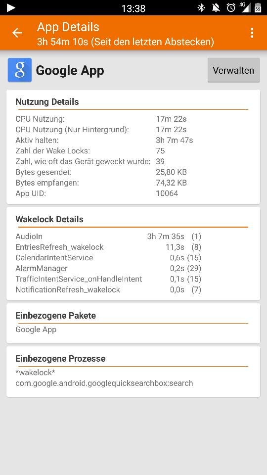

Wow. Und diesel werte zu verringern kannst du
1: Standort Berichtsabfrage ausstellen
2: in amplifier mal nach dem Audio wakelock schauen und auf 240 setzen
3: kein Google now benutzen.
1. Schon längst geschehen :)
2. auch schon länger so :)
3.benutze ich eh ganz selten , hab es jetzt ersmal deaktiviert .... Aber ab und an is praktisch...
Du hast den Audioin Wakelock. Der kam bei mir immer dann, wenn ich die "Ok Google" Erkennung in der Google App aktiviert habe. Google Now hat bei mir kaum Wakelocks verursacht :)
