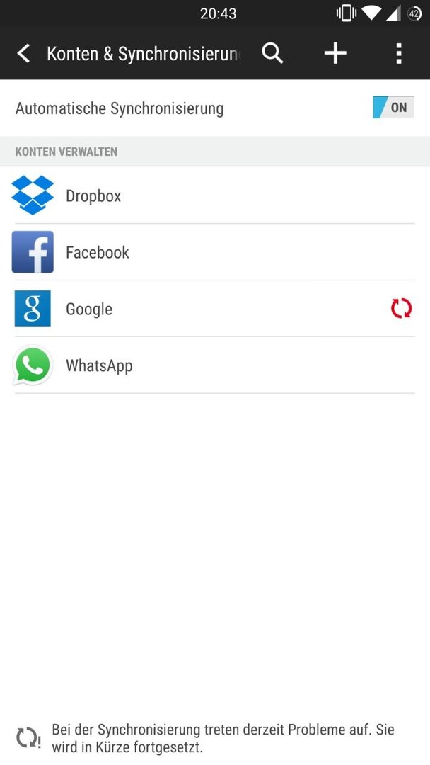

Hatte schon mal jemand das Problem mit der Google Konto Synchronisation? Eigentlich merk ich nichts und auch das Konto neu Anliegen lässt die Fehler Meldung nicht verschwinden...
