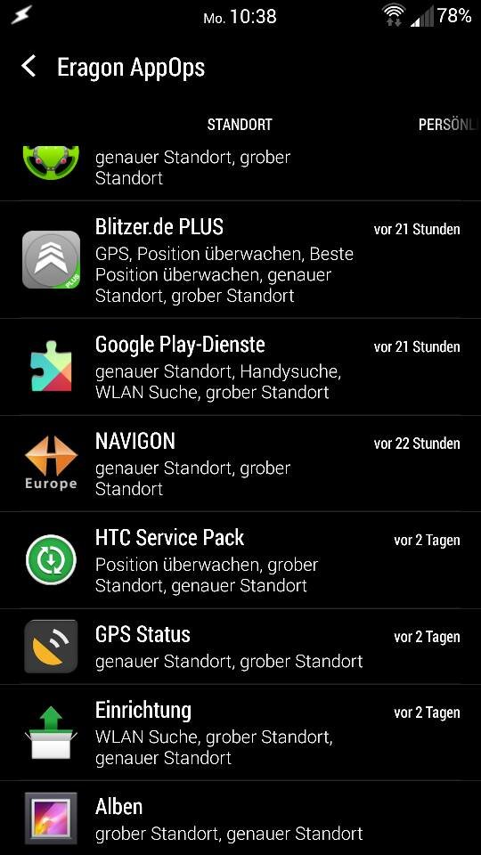

Leider muss ich ebenfalls berichten das bei normaler nutzung zb im internet der akkuverbrauch extem stark ist. Ich habe alle automatischen sync. ausgeschalten.
Zudem wird das handy auch bei normaler nutzung relativ heiss ist mir aufgefallen
Ich habe kürzlich ein radio geflasht kann es sein das ich da iwie ein falsches genommen habe( bzw kann man da überhaupt ein falsches nehmen ) und das damit zusammen hängt???
Liegt am Google service Dienst.. Das ein Google bug. Wo die Rom nix für kann :D
Einfach in eragon appops in Einstellungen.
In Google service Dienst , den HTC service pack und den htc checkinprovider den Standort ablehnen.. Dann hast du perfekte Akku Laufzeiten..
Finde den Unterpunkt in appops bei mir gar nicht Oo
Einfach appops Öffnen . direkt dann bist du bei Standort.. Steht oben im mittig header ;)
Welchen Google service Dienst genau meinst du :confused2:
Reaktionen: przzy
Es gibt nur "einen" Google play Dienst :p. Geh in Einstellungen, scroll runter zu EragonOpps und suche dort nach htc Service Pack und Google Play Dienst, dort stellt du den Standort jeweils auf "ablehnen"
Reaktionen: Skeleton1911, paule02 und Niro96
