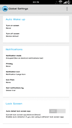

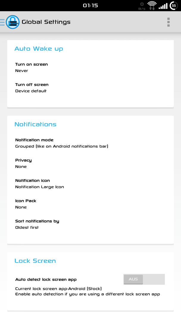

Hi, danke erstmal für die Antwort, aber das mit WLAN war noch nie aktiviert, Musik habe ich gekillt und hatte nichts anderes an? Nils muss ich mal schauen, weil ich das grade komplett deaktiviert habe um zu testen. 1% war noch großzügig, es sind eher zwei drei Prozent ungefähr.
Das sind die Nils Einstellungen, also auch nichts auffälliges???

Wenn es nicht an den WLAN Einstellungen lag, dann kann es vielleicht auch daran gelegen haben, dass du schlechten Empfang hattest und deine Verbindung ständig umgesprungen ist.
AudioMix hält dein Handy nur wach, wenn Audio ausgegeben wird. Musik, Video oder auch einfach Klingelton. Irgendwas in der Richtung wird es gewesen sein.
NiLS scheint dann wirklich rumgezickt zu haben. Einfach mal nach dem nächsten Ladevorgang rebooten und beobachten.
Sind drei Unterschiedliche Dinge die ein klein wenig mehr am Akku genuckelt haben als normal. Alles nicht dramatisch, kann mal sein.
