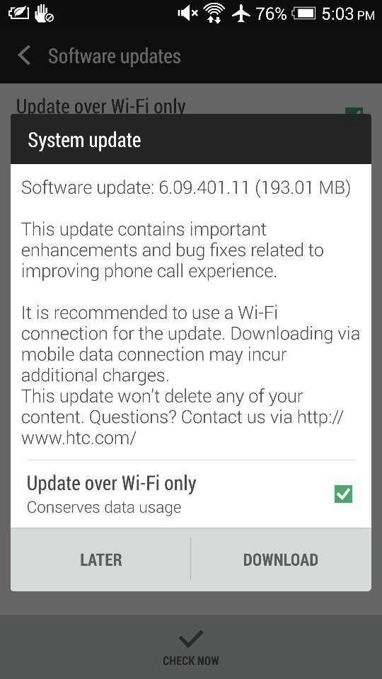

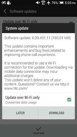

Ui, gibt offensichtlich mal wieder ein Update fuer unser One :)
Also kannst dir ruhig Zeit lassen mit dem naechsten Update :D
Reaktionen: Skeleton1911

hey, dieses update verändert hauptsachlich die firmware. dateien und apks die sich geändert haben halten sich aber in grenzen ;)
werde die rom sobald ich das update habe auf den neusten stand bringen :)

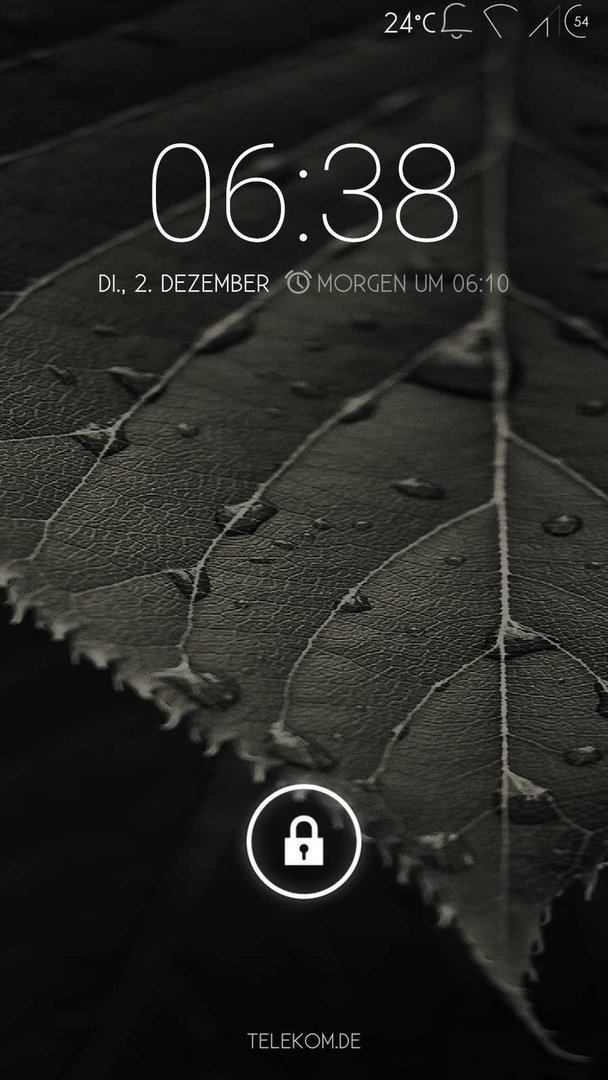

Entwarnung von meiner Seite.
Ich habe die ROM nach einem Wipe noch mal neu installiert.
Danach
- Xposed Framework aktiviert
- "Eragon AOSPscreen" aktiviert
Das wars. Sauberer Lockscreen ohen Wetter Widget.
Optisch gefällt mir das sehr gut, jetzt möchte ich nur noch sicherstellen, dass diese Wetterfunktionen sich nicht im Hintergrund aktualisieren = Akku verbrauchen.
