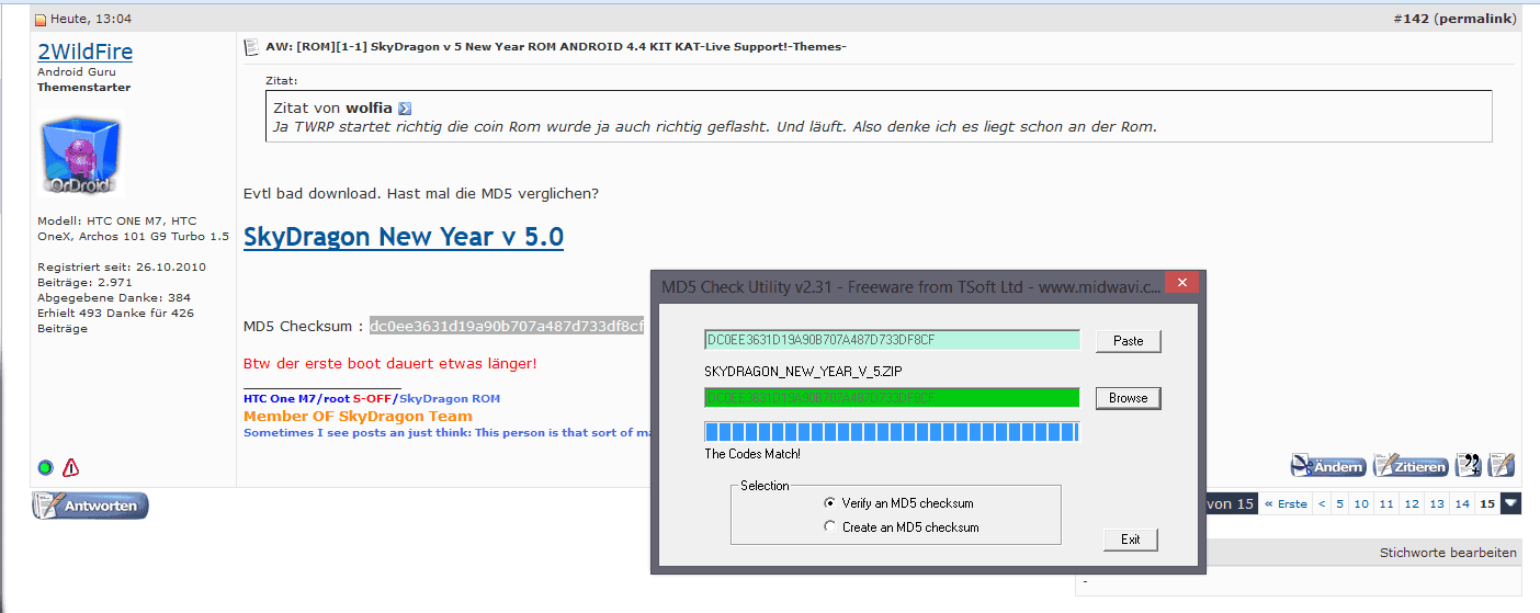

wolfia schrieb:
Ja TWRP startet richtig die coin Rom wurde ja auch richtig geflasht. Und läuft. Also denke ich es liegt schon an der Rom.
Evtl bad download. Hast mal die MD5 verglichen?
SkyDragon New Year v 5.0
MD5 Checksum : dc0ee3631d19a90b707a487d733df8cf
Btw der erste boot dauert etwas länger!

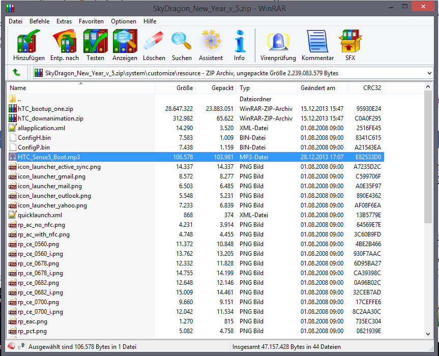

Rom ist Top. Klappt auch wieder mit cwm ohne Probleme. Btw wie bekommt man beim Boot den Sound aus ?? Das nervt gewaltig :)
Reaktionen: 2WF
Mit rootexplorer oder ESfile Explorer unter /system/cutomize/resource
