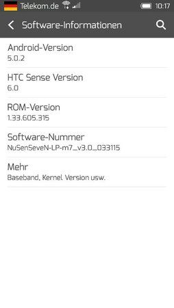

Mal eine frage, warum steht denn Sense 6 bei der Rom obwohl es Sense 7sein soll bzw ist?

ja, ich bin der dritte mit dem Problem, dass es beim Neustart bei der Animation hängt...
Ich wünsche euch allen frohe Ostern...
Also bei mir steht dort schon Sense 7.0
Das konnte ich umstellen. Bei mir steht jetzt auch Sense 7. Ich weiß nicht ob das hier überhaupt richtig ist. Im Netz und auf xda habe ich nichts gefunden.... Deshalb frag ich mal hier.
