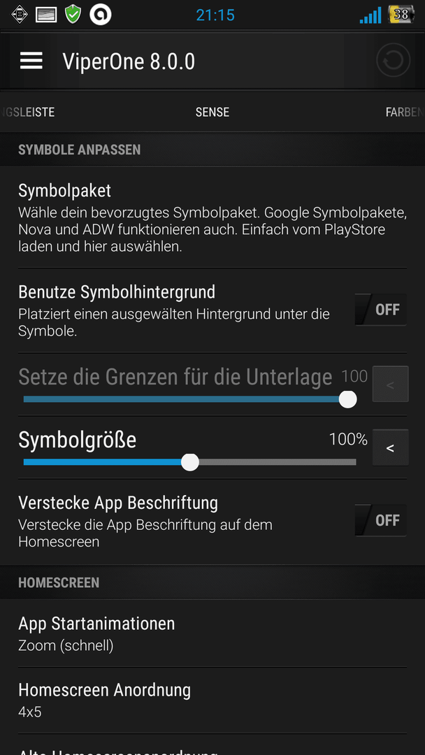

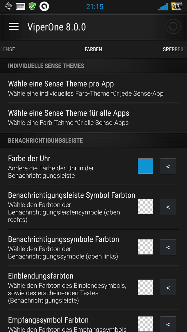

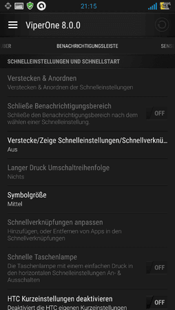

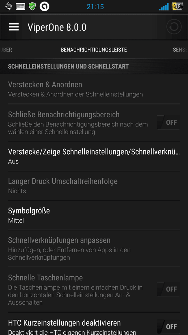

wer so wie ich nicht 100% englisch kann und die Venom Tweaks uneingeschränkt nutzen möchte demjenigen kann ich nur empfehlen die Xposed.zip vom 8.3. und den Xposedinstaller alpha2 zusammen mit dem Modul ViperOne Deutsch-Mod zu installieren. Unter "Einstellungen" Anzuzeigende Versionen "Beta" wählen. Es läuft alles ohne Probleme.
ahoi
update leider lassen z.Z. nicht alle Einstellungen beim Deutsch-Mod nutzen. Sie sind leider ausgegraut s. Screenshot
