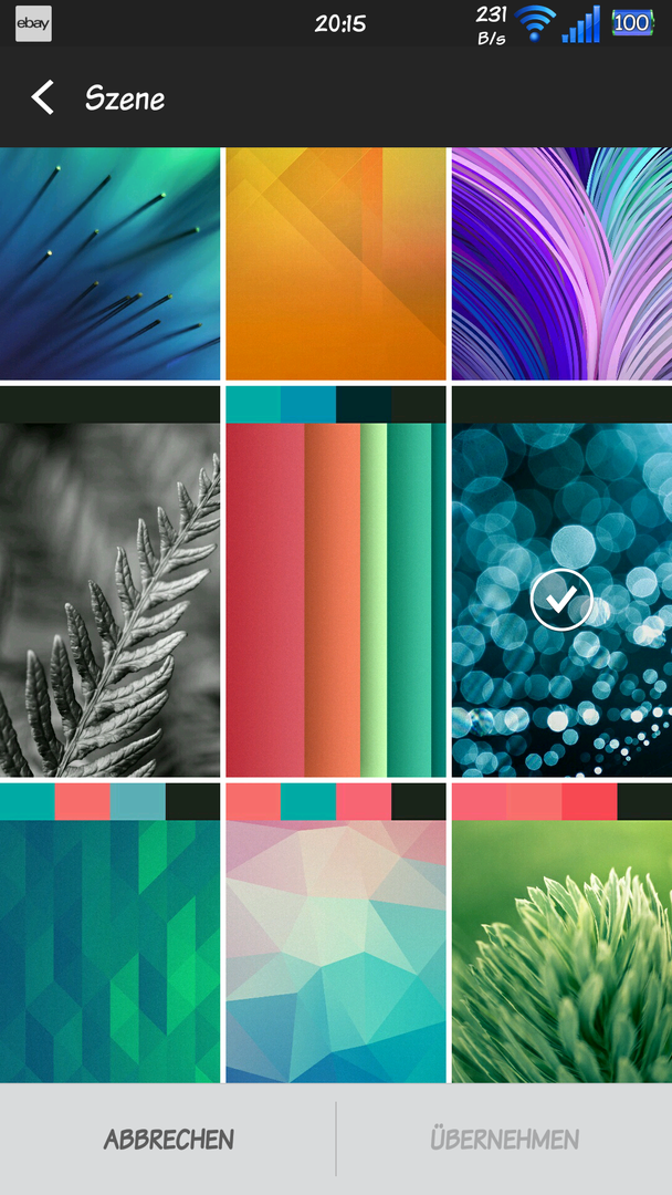

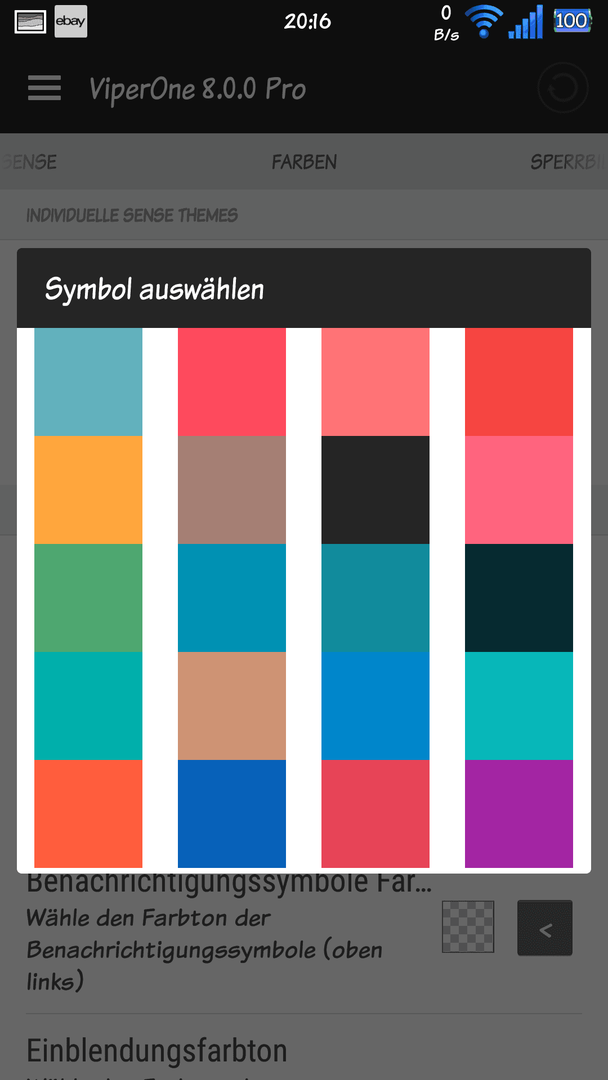

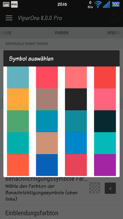

hab da mal ne frage zu den themes in der ROM.
in den tweaks gibt es ja das single theme, wo man die headers einstellen kann.
da ist 2x schwarz(dunkelgrau) ?
fehler oder so gewollt? denn wenn ich das ein oder andere auswähle, passt das mit den szenen in den einstellungen nicht mehr.
personalisieren - Szene: 2x das dunkel = 1x blaue indikatoren und 1x grün (wenn ich das so richtig verstehe) - dann sind beide grün und das blau is weg

wenn ich die rechte Szene wähle sind sie blau
wenn ich die linke wähle grün?
Venom tweaks single theme
was is da der unterschied zwischen den 2 dunklen? oder versteh ich da was falsch?
Jede farbe ändert den header der apps, oder?
jedenfalls, wenn ich die blauen Indikatoren hab, die dunkle single themes wähle, sind die Indikatoren immer grün, egal welche der 2 Szenen nehme

@Hopie
Ich weiß weiterhin nicht, in welcher Farbe du die Indikatoren haben willst....
Und mit den schwarzen themes, bei "Set Sense Theme", sind sie einmal Grün und beim anderen "dunkel / schwarz".
