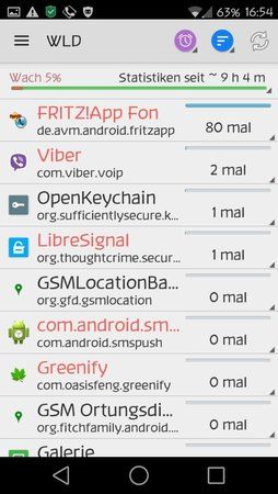

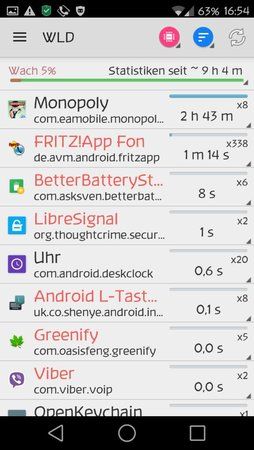

Ich sehe bei beiden weder Akku- noch CPU-Belastung. Eher ein schlafendes Dornröschen. Pushmeldungen kommen sofort und ohne Verzögerung an. Keinerlei Probleme bei der Zustellung/Empfang.
Hier ein paar Screenshots vom WLD um das Verhalten etwas sichtbar zu machen. Hätte noch BBS drauf, nur keine Ahnung wie ich daraus aussagekräftige Werte entnehmen kann :)
