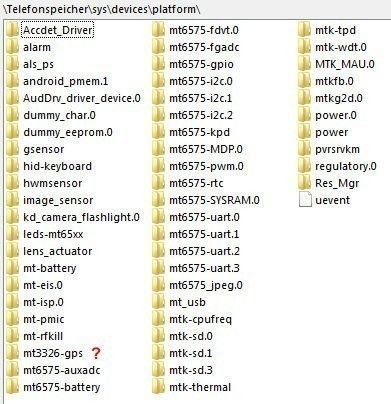

Über *#*#3646633#*#* / YGPS geht der Fix in sekundenschnelle.
NavGear und GPS Status brauchen, je nach Benutzungspause entschieden länger. Ich vermute daher eine schlecht programmierte Schnittstelle.
PS: Da der MT66xx ein Combochip (GPS/WLAN/BT/Radio) ist, sollte man darauf achten, dass keine weitere App auf eines der Geräte zugreift.
Meine Vermutung scheint sich zu bestätigen. :unsure:
Siehe Anhang. :confused2:
