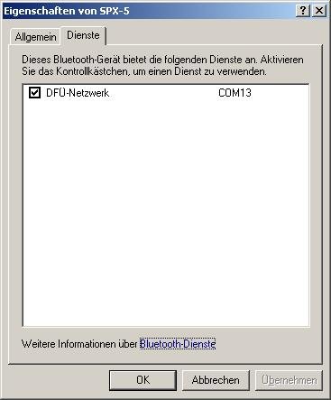

Hat das Umeox Rom auch eienn anderen Bluetooth stack - icha heb das Problem, dass das SPX-5 mit "Pearl Rom" nur mittels BT-Stack das DFÜ Netzwerk zur Verfügung stellt:
...und so kann ich nicht mit My Phone exploerer verbinden - ich brauche dazu eine serielle Schnittstelle via BT, die das SPX in den BT Eigenschaften NICHT anbietet!:thumbdn:
Bitte um Hilfe
