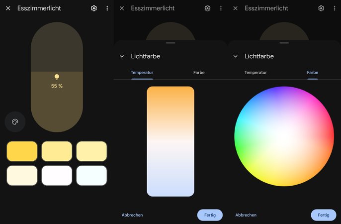

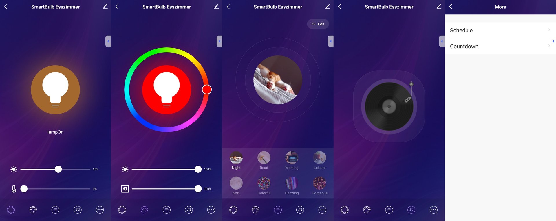

3) Wie steuere ich die Lampen?
Nachdem Du die Drittanbieter-App (hier "SmartLife") mit der "Google Home"-App verknüpft hast, kannst Du über beide steuern. Theoretisch auch über den Sprach-Assistenten auf dem Handy oder der GW "Hey Google, schalte das Licht im Wohnzimmer ein" - hierfür braucht man nicht unbedingt Lautsprecher mit Mikro.
Ich hänge gleich mal Screenshots an, die zeigen wie die Steuerung aussieht und welche Optionen sie mit sich bringen.

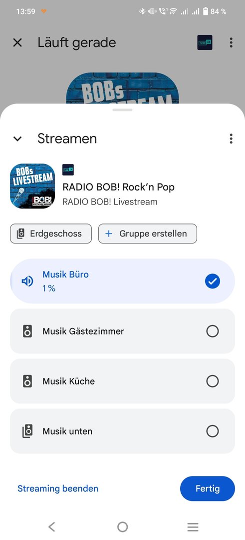

@Justice Ja. Die Geräte müssen im WLAN sein und Googlecast bzw. Chromecast unterstützen. Wie z.B. hier in der Beschreibung der o.g. Teufel beschrieben:
Wenn Sie im WLAN sind und Chromecast unterstützen, dann kannst Du sie in die Home-App einbinden und alle streamingfäigen Apps (TuneIn, Spotify etc.) Musik über die Lautsprecher spielen.
Ich habe mehrere Lautsprecher und -gruppen zu Hause und kann dann auswählen auf welchen ich Musik hören möchte. (s. Anlage)
Reaktionen: Justice

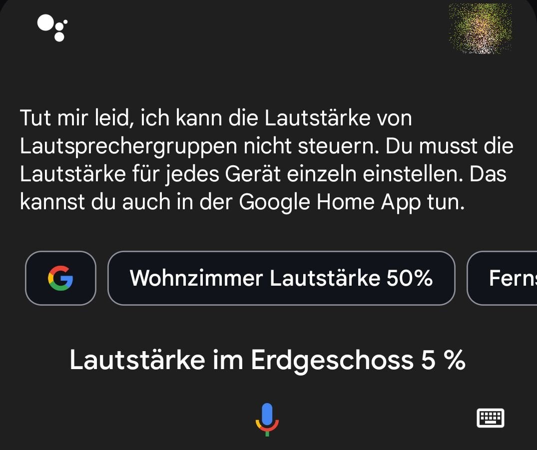

ABER: Bei der Sprachsteuerung der Lautstärke ("Hey Google ... Leiser! / Lautstärke 20%") regelt Google (aufgrund eines verlorenen Patentstreits gegen Sonos) nur noch die Box, welche den Sprachbefehl empfängt.

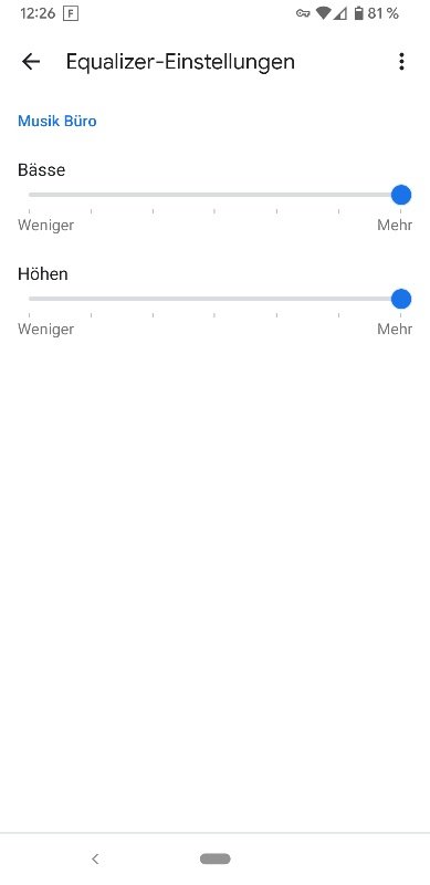

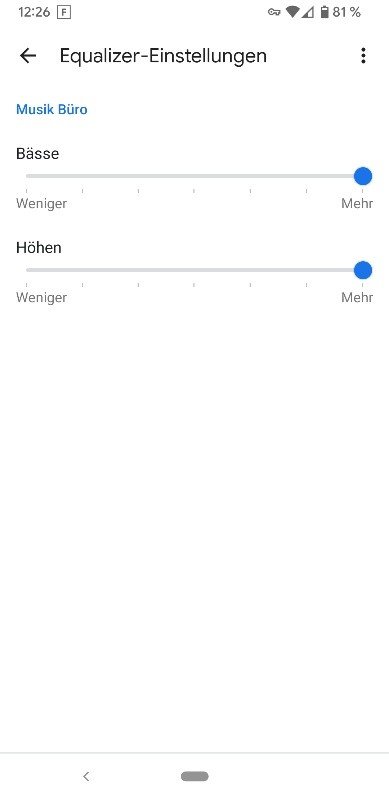

Momentan habe ich fünf Boxen aktiv: 2 Google Nest Audio, 2 MI Smart Speaker und 1 JBL Link Music.
EDIT: Bei den MI Smart Speakern können Höhen/Tiefen auch noch eingestellt werden...
Reaktionen: Justice

Google regelt nur das "Hauptgerät" (wenn es direkt angesprochen ist) in der Lautstärke.
Sage ich z.B. zur Gruppe "Erdgeschoss" dass sie leiser/lauter werden soll, kommt dieser Fehler:
Sage ich dem "Hauptlautsprecher" (in meinem Fall "Musik Esszimmer", warum der und nicht "Musik Küche" weiß nur Google alleine...) dass er leiser/lauter werden soll, funktioniert es - aber auch nur für diesen. In einer Gruppe lässt sich also nur der Hauptlautsprecher entweder durch direkte Ansprache über die Uhr/Smartphone oder wenn sein Micro auf ist regeln.
Wie gesagt: in der App selber kann man auch die Gruppe über den Regler einstellen. Inwiefern das über die GW5 geht kann ich mangels einer "Google Wear"-Uhr nicht beurteilen...

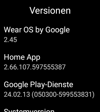

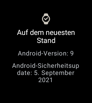

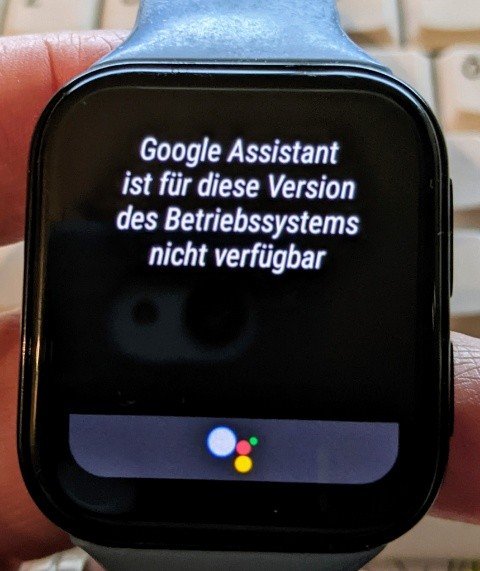

EDIT: Habe im Fundus tatsächlich noch meine alte Oppo Watch mit WearOS gefunden. Allerdings ist der Akku anscheinend platt. Versuche die mal zu laden und dann (wenn auch nicht mit der aktuellsten WearOS-Version) zu gucken was die Steuerung über die Uhr hergibt...
EDIT2:
Und genau ist das Problem, der Assistant läuft unter der alten WearOS-Version nicht mehr, kann also Deine Anforderungen nicht testen.
