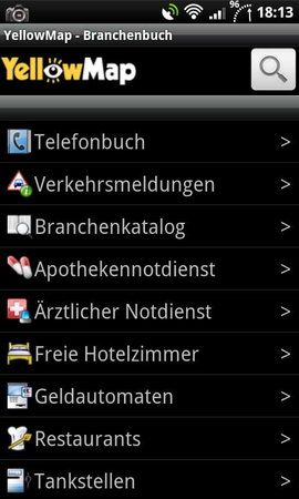

Perfekt - funktioniert :thumbsup:

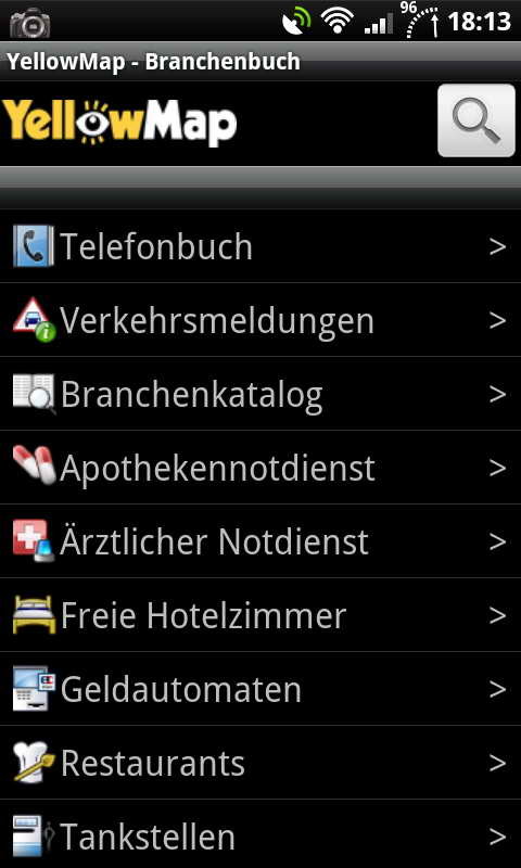

Sorry, das testen hat etwas länger gedauert, aber nun kann ich sagen, Perfekt, somit konnte ich dieses "Örtliche" App endlich wieder löschen :thumbsup::thumbsup:

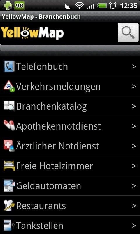

So, damit es spannend bleibt hab ich gleich noch einen Fehler in YellowMap entdeckt:
Versucht mal folgendes: Sucht nach "Tierarzt" in "10319" und wählt den ersten Eintrag (Werner L.), wählt dann aus, das die Adresse ins Adressbuch eingetragen werden soll (per Menütaste).
Vorher aber unbedingt ein Nandroid machen :sneaky:
Es erscheint einige Sekunden lang der Adressbucheintrag mit "nullnull" bei "FAX".
Kurz darauf schließt sich der Prozess "com.android.phone" per Force close - und das macht der nun immer so weiter. Auch löschen der Daten/Cache der Telefon-Apps (sind 2) hilft nicht, ebensowenig ein Wipe der Cache-Partition und des Dalvik-Cache.
Es hilft nur ein kompletter Wipe - das bedeutet bei einem Theme nebst ROM wie ich es drauf hab (siehe Sig) einen Bootloop beim Android-Logo (HTC-Logo wenn ihr das nicht gelöscht habt). Also zusätzlich noch ROM neu einspielen, einmal starten und dann die Themes auch einspielen.
Habe das Ganze 2x versucht - lässt sich 1a reproduzieren.
Scheinbar übergibt YellowMap der Kontakte-App sinnfreie Daten, die die Telefonapp sauber crashen lässt - übrigens auch im Flugzeugmodus oder ohne SIM-Karte...:angry:
Gut, das ich gestern erst ein Nandroid gemacht habe ... :D
//EDIT: Screenshots angehängt. Vom Adressbuch hab ich mal keinen Screenshot gemacht, hatte keine Lust es nochmal zu crashen.
Hi,
wir konnten den Fehler bisher nicht reproduzieren, haben aber die Funktion im aktuellen update sicherheitshalber temporär deaktiviert und prüfen das weiter
