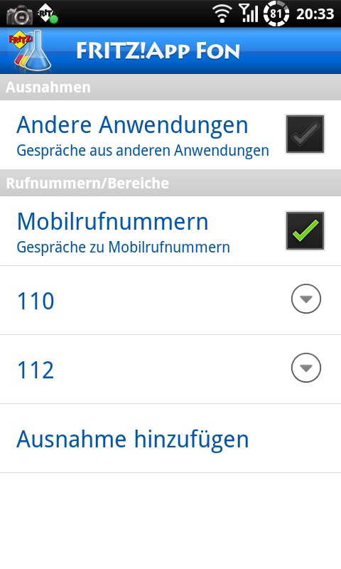

Hast Du auch in dem folgenden Dialog den oberen Haken wie hier zu sehen rausgenommen? Denn für die FRITZ!App ist auch die Telefon-App eine "Andere Anwendung".
