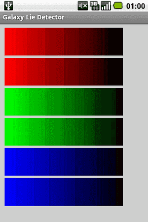

So, um das Problem jetzt mal leicht sichtbar zu machen, habe ich das BitmapPixels Beispiel aus ApiDemos (im Android SDK) leicht bearbeitet.
Um könnt 'Galaxy Lie detector' installieren zu können, müsst ihr unter Einstellungen ->Anwendungen den Haken bei "Unbekannte Quellen" setzen.
Das Progrämmchen zeichnet 6 Farbverläufe. Jeweils 2 von Rot, Grün und Blau nach schwarz. Der jeweils obere Balken einer Farbe wird mit 24bpp (RGB888) erzeugt, beim unteren wird auf 16bpp (RGB565) runtergerechnet.
Wenn das Galaxy wirklich Farbverläufe mit 16 Millionen Farben darstellen könnte, wie beworben, dann sollte man
  1. einen Unterschied zwischen den beiden Farbverläufen einer Farbe erkennen können
  2. keine Farbstufen im oberen Balken einer Farbe erkennen können.
Ist aber nicht so!
Ich hoffe, ich habe die .apk richtig signiert, dass es auch bei Euch klappt. Und ja, ich weiß, der Name ist vielleicht etwas pathetisch :)
Schöne Grüße, Felix

beim Grün sieht man aber recht gut, wie es denn bei rot und blau mit 18Bit aussehen könnte ;)
24Bit halte ich immer noch für recht unnötig, auch wenn es von Samsung so beworben wird

Genau! Das Progrämmchen sollte 256 (8bit) Abstufungen von rot/grün/blau zeigen (zusammen also 24bit, TrueColor, fließender Übergang). Das ist genau das, was bei 16 Mio. Farben (24bpp) möglich sein sollte.
Es werden aber nur 32 Abstufungen von Rot und Blau (5bit) und 64 Abstufungen von Grün (6bit) angezeigt (zusammen 16bit RGB565).
Wie Psycholein schon geschrieben hat, ist auch der Unterschied zwischen den 5bit Farbtiefen für Rot/Blau und 6bit für Grün sehr deutlich zu sehen.
Es ist also wirklich eindeutig, dass Farben im Galaxy als RGB565 dargestellt werden.
-zumindest in der App sind es 16bit

Das Bild wird erst in der App berechnet, und zwar für jede Farbe jeweils ein Farbbalken mit 24bpp und einer mit 16bpp. Es gibt bis auf den Screenshot also kein Bild, das man betrachten könnte. Der Screenshot allerdings ist natürlich, da er von einem 16bit Display (*) stammt, auch nur 16bit tief.
Für den Fall, dass ich da etwas falsch gemacht oder verstanden habe, habe ich ja auch den Quellcode beigefügt. Da kann sich jeder selbst ein Bild machen, ob ich Murks gemacht habe.
Grüße, Felix
(*) bzw. von einem auf 16bpp konfigurierten Display
