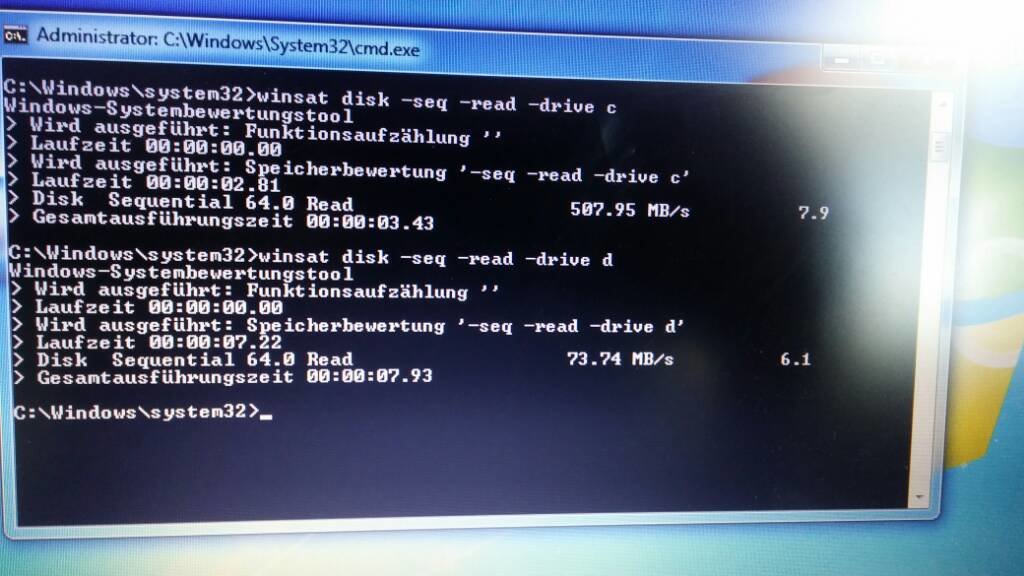

Versuche doch einfach mal die Platte auszubauen. Wenn du da nicht mit Gewalt heran gehst, dann kannst du so einfach wirklich nichts kaputt machen. An deiner Stelle würde ich mir aber wirklich überlegen eine ssd einzubauen. Ich habe ein noch älteres Modell (300e5a) und war mit dessen Leistung auch nie zufrieden bis ich festgestellt habe, dass die Samsung hdd eine echte Krücke ist. Die hdd hatte bei mir eine lesegeschwindigkeit von knappen 70mb/s. Mit der ssd komme ich auf über 500.
Die Festplatte limitiert also die Ladegeschwindigkeit von Programmen immens! Das System an sich ist noch nicht so schlecht um den Laptop zu verschrotten, aber die Platte ist ein ernsthaftes bottleneck mit dem sich Samsung keinen Gefallen getan hat.
Ich erkenne meinen alten Laptop mit der ssd im Betrieb kaum wieder, es lohnt sich einfach.
Hier ein Bild von der Geschwindigkeitsmessung. Platte C ist die neue ssd, Platte D ist die verbaute Samsung hdd.
Reaktionen: Benny Alex
