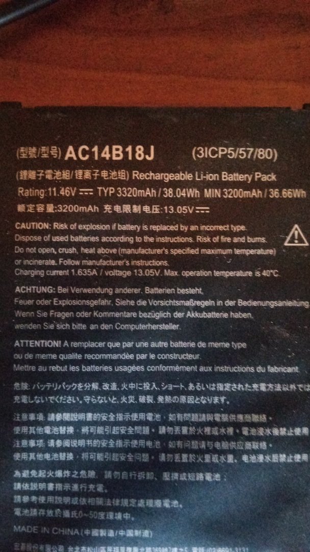

näher erläutern
Was meinst Du, den Anhang?
Hier ist noch ein Aktuellerer. Die 3 Stunden geschlossen in Ruhe lassen haben auch nix gebracht.
Hat zwar von alleine zwischen drin mal oefter die Led kurzzeitig (ca 2 Min.) auf durchgehend orange geschaltet, aber geladen wurde da laut Protokoll scheinbar nix.
  • upower25010301.txt

maik005 schrieb:
Akku, Mainboard oder eher unwahrscheinlich Netzteil defekt sind.
Akku laut OS ok, habe ich aber trotzdem getauscht, man kann ja nie wissen. 8 Tauschakku defekt -> eher unwahrscheinlich.
Mainboard koennte natuerlich defekt sein. kann ich aber weder reparieren, noch tauschen.
Geht aber mMn. eher selten kaputt.
Netzteil: externer Teil so weit ich gemessen habe ok, interner (keine Ahnung) kann ich aber zur Zeit auch nicht tauschen und laut OS auch OK.
YT-Video: Akkus haben interne Controller, die Laden sperren koennen und genau das passiert bei meinem Kasten. Dieser Controller kann hardwaremaessig zurueck gesetzt werden. Dazu muss man allerdings den Akku aufschneiden und braucht oben drein auch noch extra Hardware, die ich auch nicht habe.
Meine einzige Moeglichkeit ist das softwaremaessig zu machen.
Deshalb bin ich hier, weil ich meine Moeglichkeiten "ausgeschoepft" habe.
