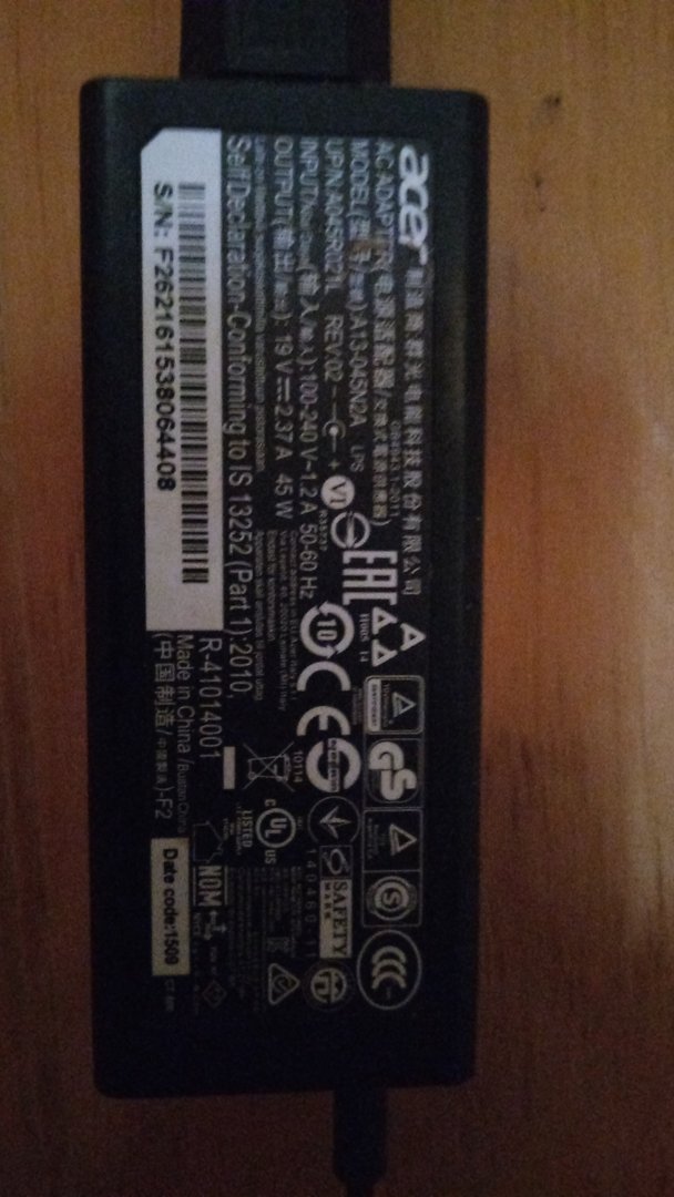

Was hast du überhaupt für ein Netzteil?
Das Originale. Aber daran und am Stecker haengt es auch nicht, sonst wuerde ueberhaupt nix gehen.
ist welches genau?
Doch, es kann sehr wohl daran liegen und ja, dass Notebook würde sich dann ggf. trotzdem nutzen lassen.

Siehe Netzteil.
Siehe Akku.
Von beidem kein leserliches Foto mit den Daten, Modellnummern usw.

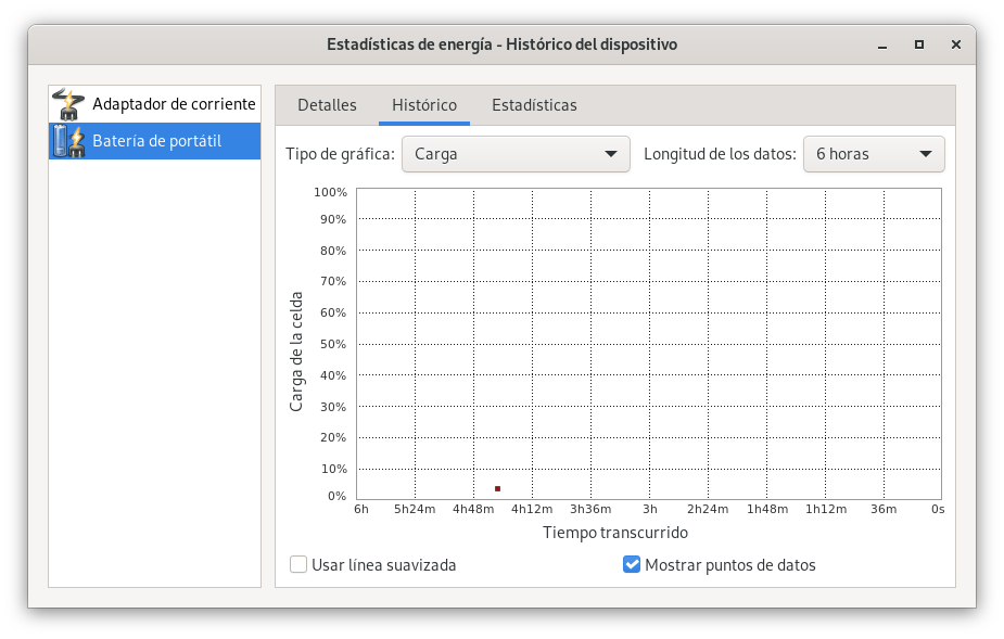

So lange ich nicht rausgefunden habe, warum mein Kasten jetzt so bloed reagiert, ist es das fuer mich sicher nicht.
Von der Ledanzeige hat es zwar geladen, aber irgendwie nicht wirklich, wenn man das, was ich angehaengt habe so anschaut.
(Der Punkt faellt ja fasst nicht auf, aber die Led war schon ne Weile an)

Also das Gerät lädt ja offenbar auch ausgeschaltet nicht?
Dein Akku hat 1% verloren.
Schalte das Notebook aus und schließe es an das Ladekabel an.
Nach 3 Stunde schaltest du das Notebook ein und hast welchen Akkustand?

Habe heute den ganzen Vormittag verbracht, zu versuchen, dass die Led dauerhaft an bleibt.
Geht aber nach 2 Min. in den Blinkimodus und laut Batteriekontroller (haengt dran) ist die Bat leerer anstatt voller geworden.
Also wem vertraue ich jetzt?
Aber da auch komische Situationen eingetreten sind (Led durchgehend an, obwohl kein Netz da war) gehe ich eher davon aus, dass das rumgespiele heute keinen Zweck hatte.
Nur, dass ich nach Hardwarereset definitiv was aendert, bis ich wieder einschalte, ist recht sicher.
Die Bat ist also softwareseitig "gesperrt", oder etwas im Bios verhindert, dass sie geladen wird.
