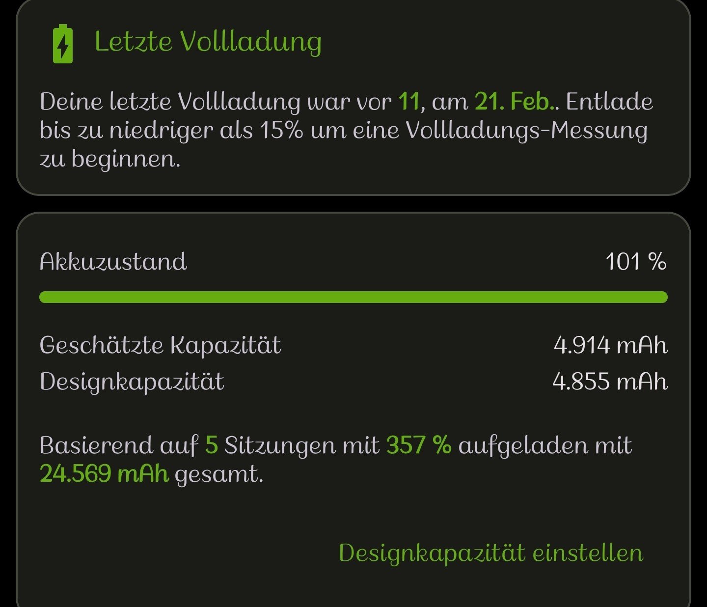

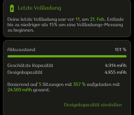

Der Ausschnitt sagt ja erst mal nicht viel.
Wieviel % waren es zu Beginn 104,105,103%?
Aufgrund sehr weniger Messpunkte ist das aber nicht aussagekräftig. Nützlicher wär die Kurve eines ausgewiesenen Akkuverächters.

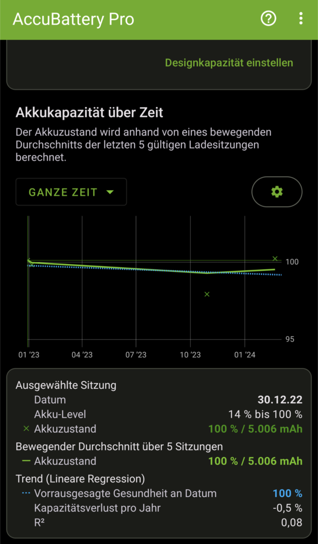

@prx also weißt du garantiert was du sparst oder an Verschleiß hast!
Hier S23Ultra seit 01.2023
Und ich lade dann wenn ich Strom brauche oder meistens abends.
Und mit deinem Ladeverhalten kann die App ja garnicht richtig die Kapazität beurteilen (schätzen)

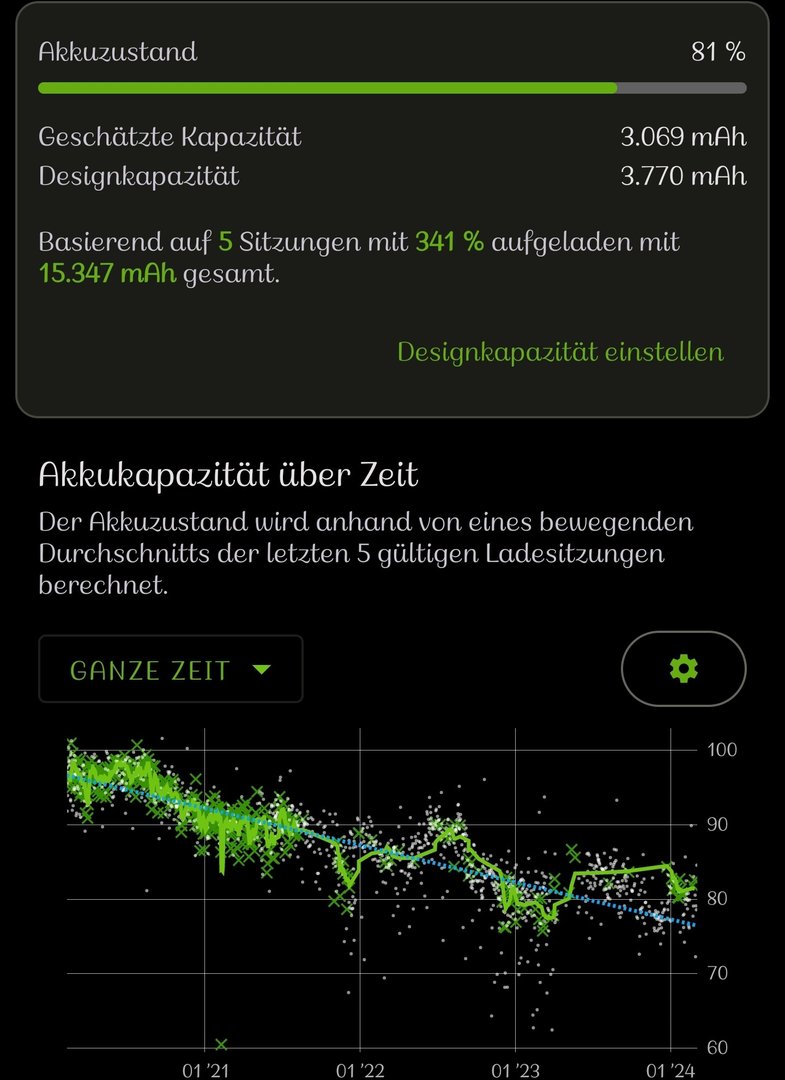

Sag ich ja. Hoffentlich meldet sich jemand mit einem solchen Diagramm, der seinen Akku ordentlich malträtiert und zig Messpunkte liefern kann. :)
@prx bitteschön,
Note9 seit 12.2018
Ich habe nie auf Akku schonen oder so etwas geachtet.
Das einzige auf was ich immer versuche zu achten ist die Temperatur, die ist in meinen Augen der größte "Akkukiller".
AKKU nie unter 0% und über 40% Celsius.
Den Rest übernimmt doch eigentlich die Ladeelektronik des Smartphones.

AL66 schrieb:
@prx bitteschön,
Note9 seit 12.2018
Was sagt mir das?
Habt Spaß mit deinem Smartphone!
wichtigste Info fehlt:
wie alt ist das DIng/der Akku?
Reaktionen: meandtheKatera, DOT2010, Doktor M@buse und eine weitere Person
