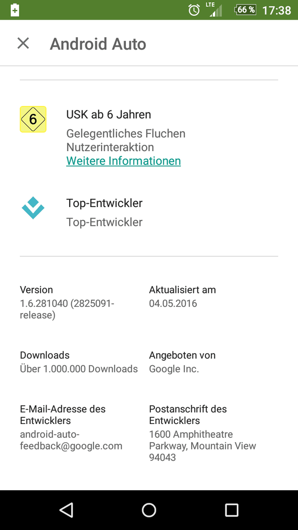

Aa Version steht im PlayStore.
Welche Version hast du auf dem Radio drauf?
Kann ich im Radio wie gesagt leider nicht auslesen.
