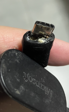

ich verwende seit dem Erscheinen der Playstation 5 mein altes Microsoft-Ladekabel, mutmaßlich vom N7+, um den Dual Sense aufzuladen. Das Kabel hängt seit Jahren im Wohnzimmer, weshalb auch andere Geräte damit geladen werden – täglich!
Als ich heute Final Fantasy 16 weiterspielen wollte, stellte ich fest: Kabel (und Controller!) sind angeschmort: Der Controller sieht ähnlich aus, funktioniert aber noch.
Wie kann das passieren? Könnte mir dabei die Wohnung abfackeln?
Vielen Dank im Voraus
Naja wenn das Kabel sehr mitgenommen ist und viele Biegungen hinter sich hat, können sich Adern im Stecker lösen und im schlimmsten Fall einen Kurschluss erzeugen.
Das endet dann in dem, was ein Bild zeigt.
Zudem wäre auch möglich das der Fehler seitens des Controllers aufgetreten ist.(z.B wenn er öfters runtergefallen ist oder irgendwann mal mit flüssigkeit überschüttet wurde) Das kann dir aus der Ferne aber keiner sagen.
Das die Bude abfackelt ist nicht ausgeschlossen, vor allem sollte leicht entflammbares Material in der nähe sein (z.B Wenn man den Controller auf einer Fensterbank lädt und Polyestervorhänge hat.).
Daher sollte man Geräte nicht unbeaufsichtigt laden (lassen).
Jedoch ist elektronik meist so gebaut, das bei Fehler nicht sofort ein Brand entsteht. Aber man kanns eben nicht ausschließen

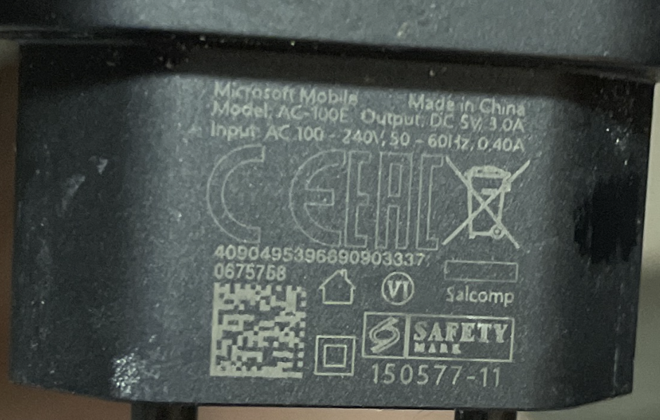

Edit: ich sehe gerade das beim Nokia 7 Plus (ist doch mit N7+ gemeint oder?) aber ein anderes Netzteil dabei war und keins von Microsoft.
Das heißt das Netzteil könnte sogar noch älter sein? Wer weiß was da an Schutzmechanismen überhaupt verbaut sind. Je älter das Netzteil je höher die Chance das keine Overvolt-/Overpower-Protection schaltung verbaut ist.

Ich konnte auf die Schnelle nicht herausfinden, woher ich ein Microsoft-USB-Kabel genau habe. Unten aber das letzte Foto:
Das AC-100E war bei den Lumia 950 Geräten dabei. Das Lumia 950 kam 2015 auf den Markt, kann also auch sein das aufgrund des Alters des Adapters bestimmte Funktionen nicht mehr funktionieren. Auch weil sich diverse Ladeoptionen etwas verändert haben.

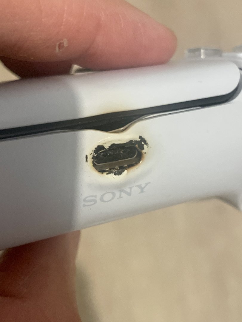

Wenn auch die Buchse des Controllers Spuren von Überhitzung zeigt, so ist ein neuer Controller fällig.
Oder eine Reparatur.
Ich würde den Controller nicht mehr nutzen, dass Netzteil selbstverständlich auch nicht.

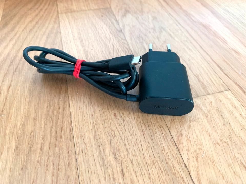

Das Kabel ist fest am Netzteil?
Reaktionen: Empr
Dem Bild von Kleinanzeigen nach, ja:
Also direkt ein Fall fürs Recycling.
Wobei man am Controller nun schauen muss ob nur die Kontaktstelle oder die Buchse selbst beschädigt ist.
Reaktionen: Empr
Skyhigh schrieb:
nur die Kontaktstelle oder die Buchse selbst beschäftigt ist.
Welche Rolle spielt das?
In beiden Fällen wäre die USB-C Buchse defekt.
Die wurde ja mit Sicherheit auch heiß.
Reaktionen: Empr
Nicht zwingend.
So wie das Kabel bzw der USB-C Stecker aussieht könnte es nur das Plastik des controllergehäuses in Mitleidenschaft gezogen haben und die Buchse blieb unbeschädigt.
Die Schmelzstelle ist neben dem Stecker am Gehäuse nicht im Stecker.
Aber ohne die Buchse vergrößert zu begutachten ist natürlich alles möglich
Reaktionen: Empr
Der Controller lässt sich nicht mehr laden, wie ich gerade feststellen musste.
Ich gehe davon aus, dass das tendenziell eher am verbogenen Gehäuse liegt, da der USB-Stecker nicht mehr ganz rein geht. Die Kontakte sehen natürlich trotzdem angekokelt aus.
