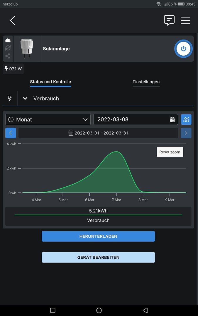

So, nachdem wir am Samstag die Module auf das Dach gemacht haben, ging ich erst mal rüber und habe, bis ich eine Steckdose dauerhaft gesetzt habe (Dachfächer), die Mini-PV Anlage provisorisch dank 5 Meter Leitung, einfach in einer Steckdose gesteckt. 😎
Über der Shelly kann ich die Sache schon gut beobachten 🤓
Bild 1 zeigt Inbetriebnahme bis Sonnenuntergang (Shelly im Energiesparmodus, KEINE ständige Messung, deswegen Downzeiten.)
Nach einem holprigen Start und auch die Shelly im Energiesparmodus, dann dieses Bild.
Ernte von gestern, Energiesparmodus rausgemacht, Messung kontinuierlich:
Wie man sieht, ergibt die Ernte des gestrigen Tages hier im Süden, bei klaren Himmel und ganzen Tag März-Sonne einen Ertrag von 3,34kWh.
1kWh = 29 bis 41-45 Cent( Neukunden)
Das ergibt bei einem unserem aktuellen Strompreis von 29 Cent einen Ertrag vom 1,15.- Euro ( an einem Tag !)
Aktuelles Bild mit Ertrag, die Kurve zeigt am Ende IMMER 0 an, da keine Prognose zu erwarten ist.
Kurve ändert sich linear mit Ertrag:
Wie man genau erkennen kann, hat die Balkon-Anlage schon 5,2kWh geliefert, das sind bei 29 Cent gerade 1,793 Euro :D

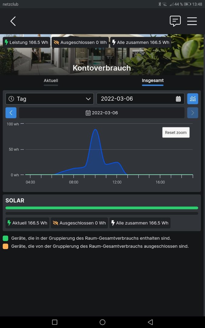

jetzt bin ich auch hier gelandet, da ich mir ein BKW gekauft habe (ohne Akku) und mit einem Shelly 1PM (+) monitore.
Im Urlaub - während meiner Abwesenheit - habe ich meinen Stromverbrauch gemessen und eine Grundlast von 232 Wh ermittelt.
mein BKW liefert im peak >300 Wh.
Jetzt suche ich eine Möglichkeit, daß mir ein Alarm am Handy (Shally App?) angezeigt wird, wenn dieser Wert von > 232 Wh erreicht wird, damit ich dann zusätzliche Geräte wie Waschmaschine, Spülmaschine etc. zuschalten kann. Nur der selbst verbrauchte Strom nützt was, für den Überschuß bekommt man keinen cent.
Evtl. auch was mit Tasker, falls die Shelly-App es nicht kann, erscheint mir aber recht kompliziert.
Aber vielleicht ist das für hier im Forum zu speziell, mal abwarten ...

gibt's hier denn wen, der noch die my.Shelly.cloud am Handy verwendet?
Ich hätte 2 Fragen:
1. wie kann ich eine Szene löschen?
2. ich habe eine Szene eingerichtet, da soll mir bei Erreichen eines outputs von 240W am BKW eine Meldung geschickt werden.
Das funktioniert auch. Nur wenn kurzfristig eine Wolke kommt und der Schwellenwert unter die 240W sinkt, bekomme ich sofort eine neue Meldung, wenn die Wolke dann weiter zieht. Den ganzen Tag über an die 30-40 Meldungen. So war das nicht gedacht. Die Meldung sollte einmalig beim ersten Erreichen erfolgen. Wie kann man das denn umsetzen?
