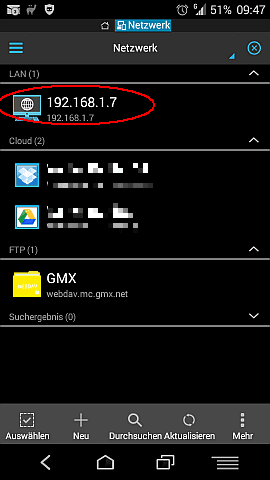

Naja, in dem Fall machst du bei den PCs per Ordnerfreigabe einen Ordner im Heimnetzwerk öffentlich.
Die kannst du dann z.B. über ES File-Explorer dauerhaft auf jedem Gerät einrichten - s. attachment. Meinen Desktop hab ich auch so eingerichtet. Wichtig ist dann halt, dass die Endgeräte alle feste IPs im Heimnetzwerk haben - sonst gibt's Chaos^^
Richtung device dann per FTP (was sich auch im ES File Explorer einrichten lässt)
