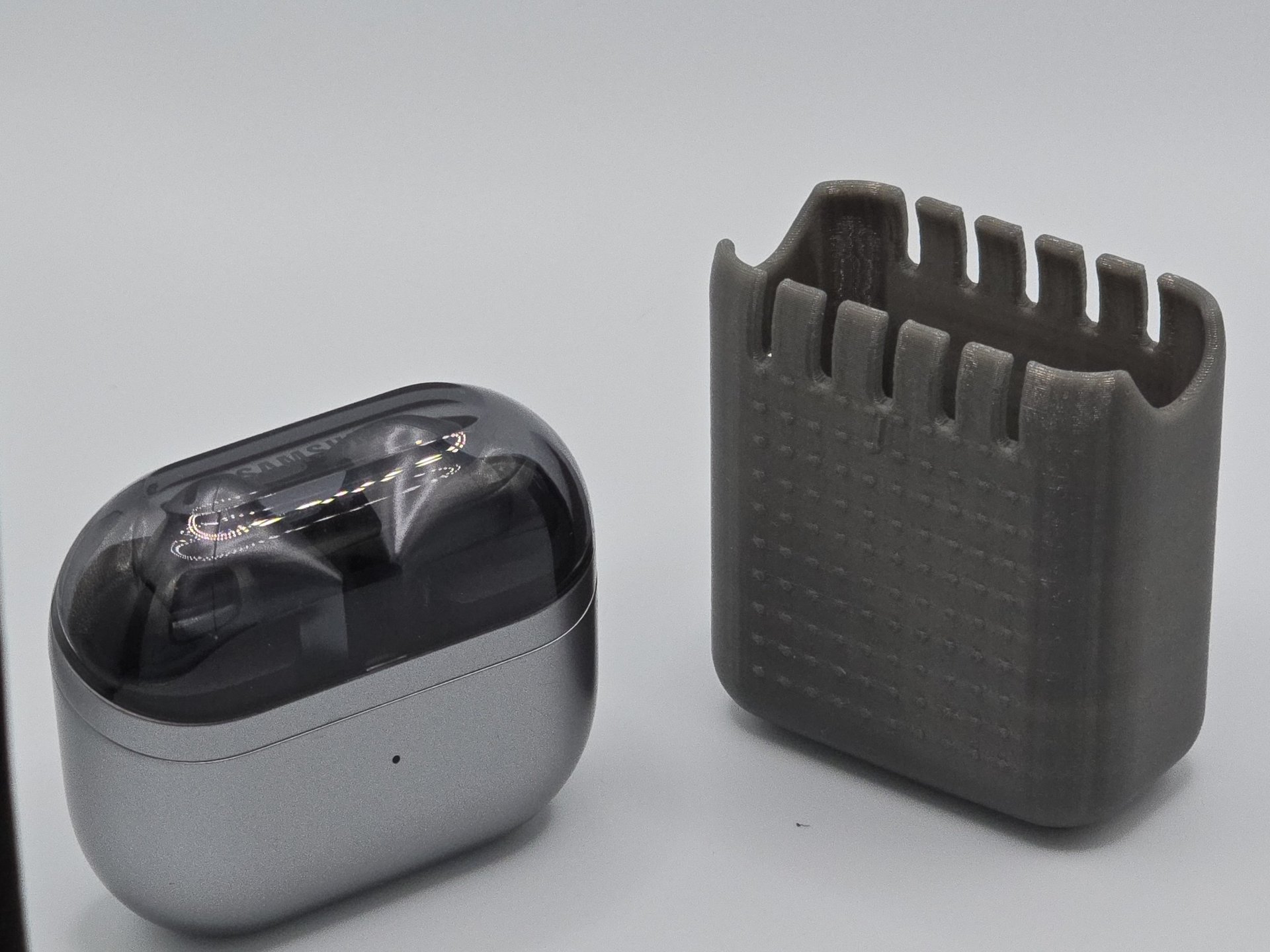

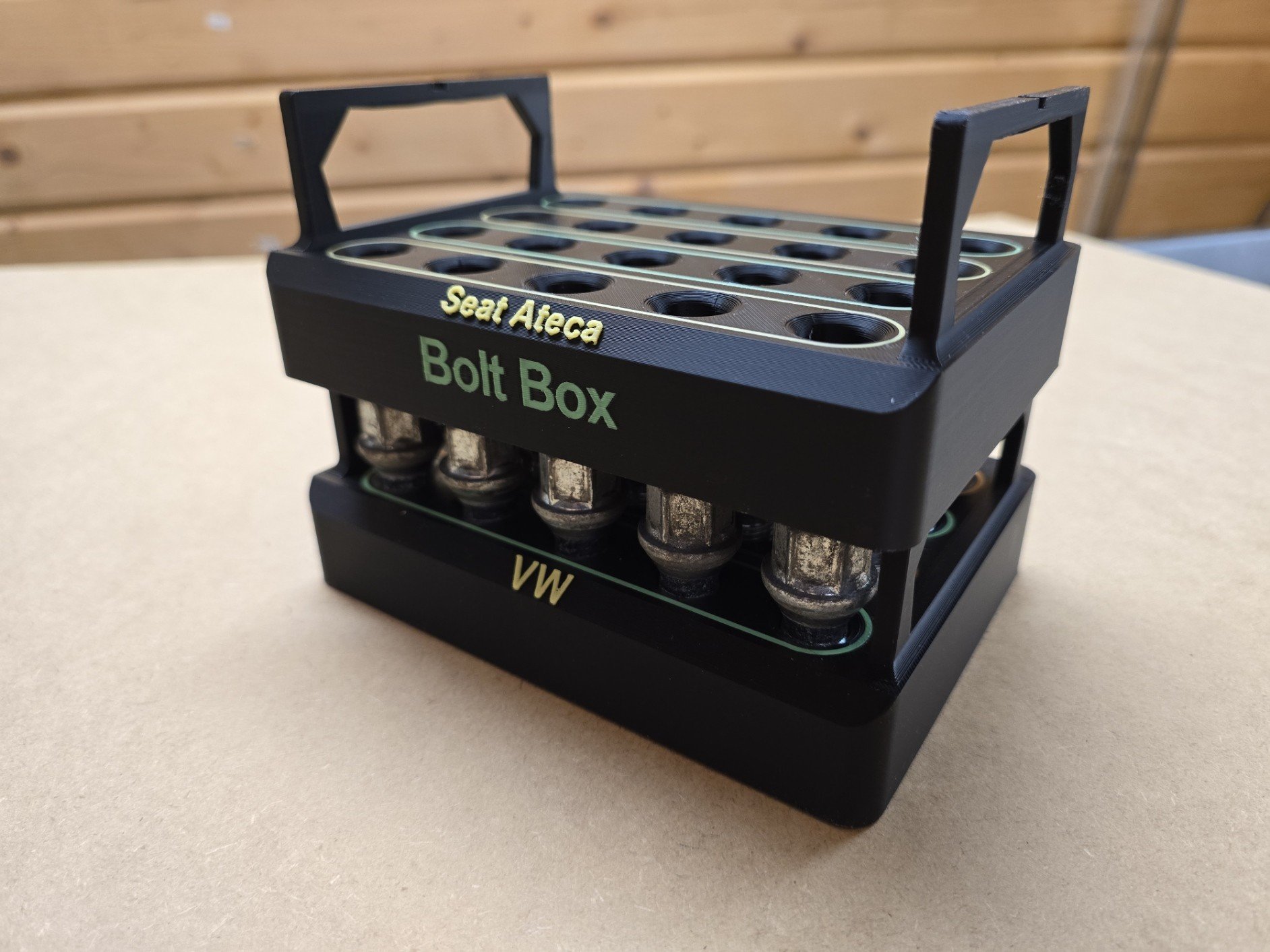

Ich drucke recht viel und designe in der Regel alles selber.
Wenn es Lösungen gibt die fertig sind, sei es für mich, Kinder usw dann nutze ich auch fertige Designs, weil einfach schneller geht und es echt coole Sachen gibt.
Habe selber 2 Drucker, BambuLab A1 und BambuLap P1S. Beide haben sowas um die 4000h Druckstunden auf der Uhr :)
Das sind zb so die letzten paar Projekte die ich gerade finde :)
(Galaxy Buds 3 Pro TransportCase):
Eine Radschrauben Aufbewahrung für Fahrzeuge, stapelbar und aufhängbar:

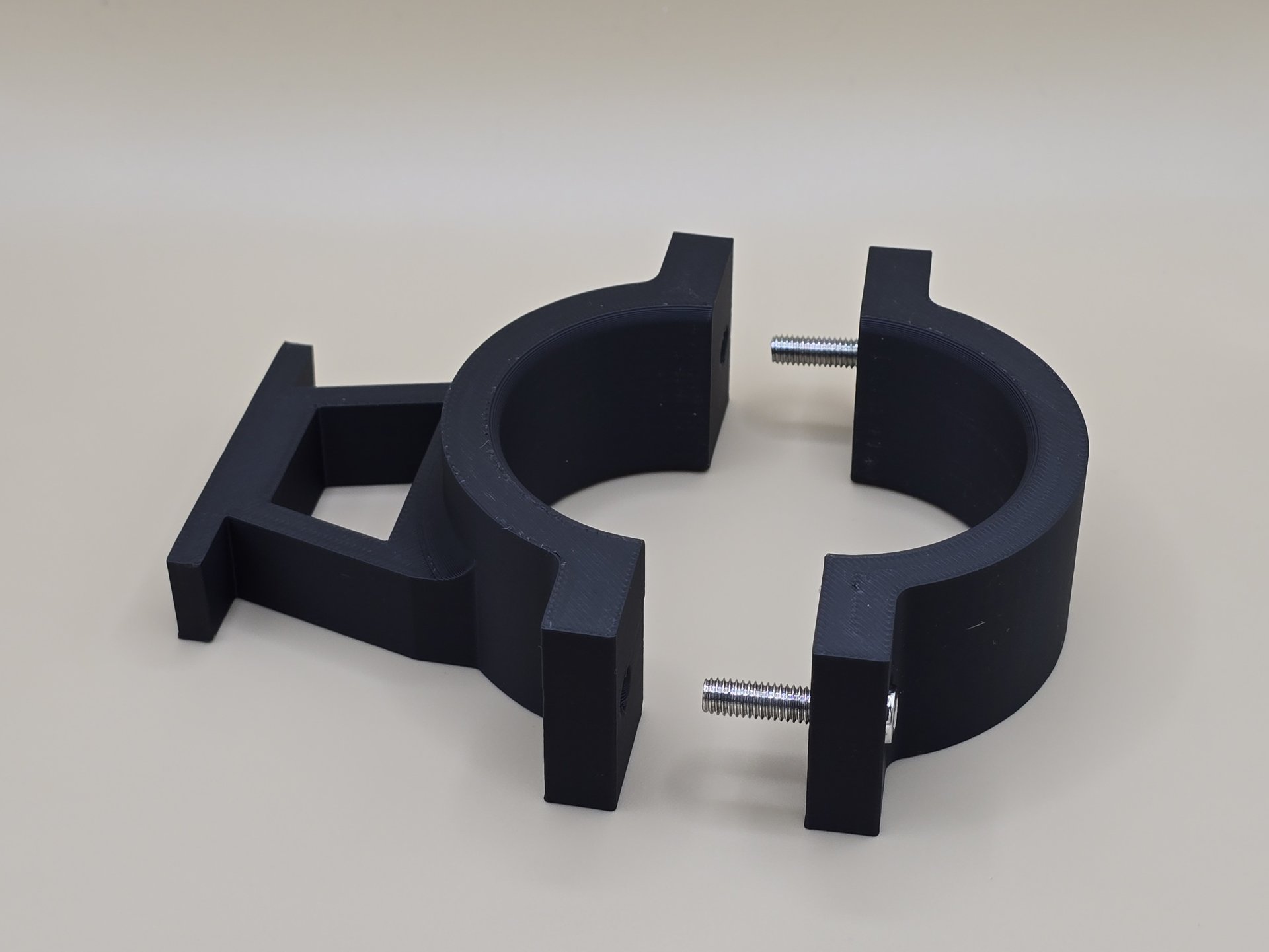

Einhell Staubsauger halter für Runde Tischbeine:

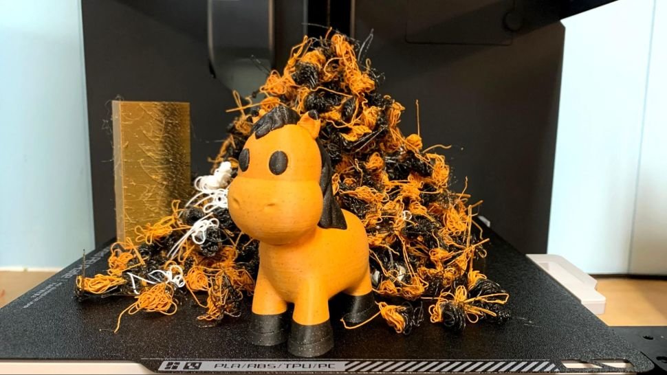

Hier ein schönes Beispiel für Druck und zugehörigem Poop:
Quelle: Bambu Lab P1P İncelemesi: Hız Çılgınlığı
Mit Dual Extruder waren es in diesem Fall ein Poop je Farbe zum Laden und eines zum Entladen. Also 4 Häufchen. Genau darum werden wir jetzt auf einen Dual Extruder wechseln.

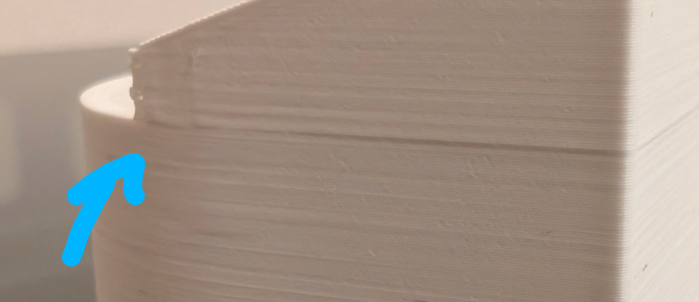

@jubeltrubel01 Er hat immer wenn eine Schicht teilweise geendet hat und teilweise höher weiter ging, eine massive Unterextrusion produziert. Jeder Haken und jeder Hohenversatz hatte somit eine Sollbruchstelle. Hier sieht man es ganz gut: An der Vorderkante endet es, seitlich kommt aber ein höheres Teil und genau da ist die Linie:
Auch der Support konnte nicht weiterhelfen. Vielleicht war es aber auch einfach ein Montagsgerät.
Auch die Layer waren deutlich sichtbarer als beim Bambu. Wobei das bei unserem Bettschubser nochmal schlechter ist, als beim QIDI.
Jo das sieht echt "fies" aus. PLA oder was für ein Material ist das?
@jubeltrubel01 PLA. Eigentlich idiotensicher. Und siehst ja: Eigentlich kein komplizierter Aufbau. Geschwindigkeit runter und mit Temperaturen spielen hatte keinerlei Einfluss aufs Ergebnis.
War bei jedem dieser Übergänge reproduzierbar. Egal woher die Modelle waren.

Ich hatte den Eindruck, dass da ne Flusskontrolle eine Layer mit viel zu wenig Material gedruckt hat oder eine Schicht ausgelassen wurde, die Layer darum nur noch gerade so in Kontakt gekommen sind und entsprechend instabil war es an dieser Stelle.
Das Spannende war auch: Alle Drucke, die diese Kantenübergange nicht hatten, waren sauber. Auch Gewinde haben gut gegriffen und waren drehbar und selbst Miniaturen waren für nen Filamentdrucker OK. Aber hilft ja nichts. Gerade Kanten sollte so ein Drucker schon können 😅.

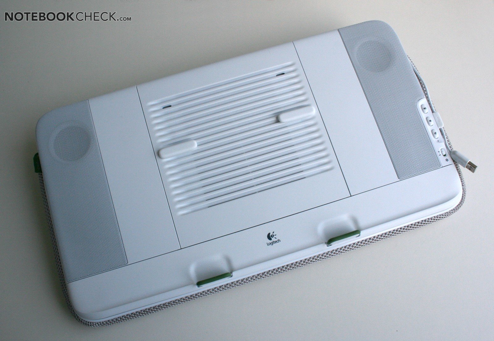

ich habe sogar das Teil auf einschlägigen Seiten gefunden ;) - aber das ist dann ohne Gummi, und das ist schon sinnvoll gegen wegrutschen...
Logitech N700 Lapdesk Laptop Support by mrjohns42
Logitech Lapdesk N700 Laptop supports by RobinLin
3D Printable Logitech N700 Notebook Lapdesk clips by Mikhail

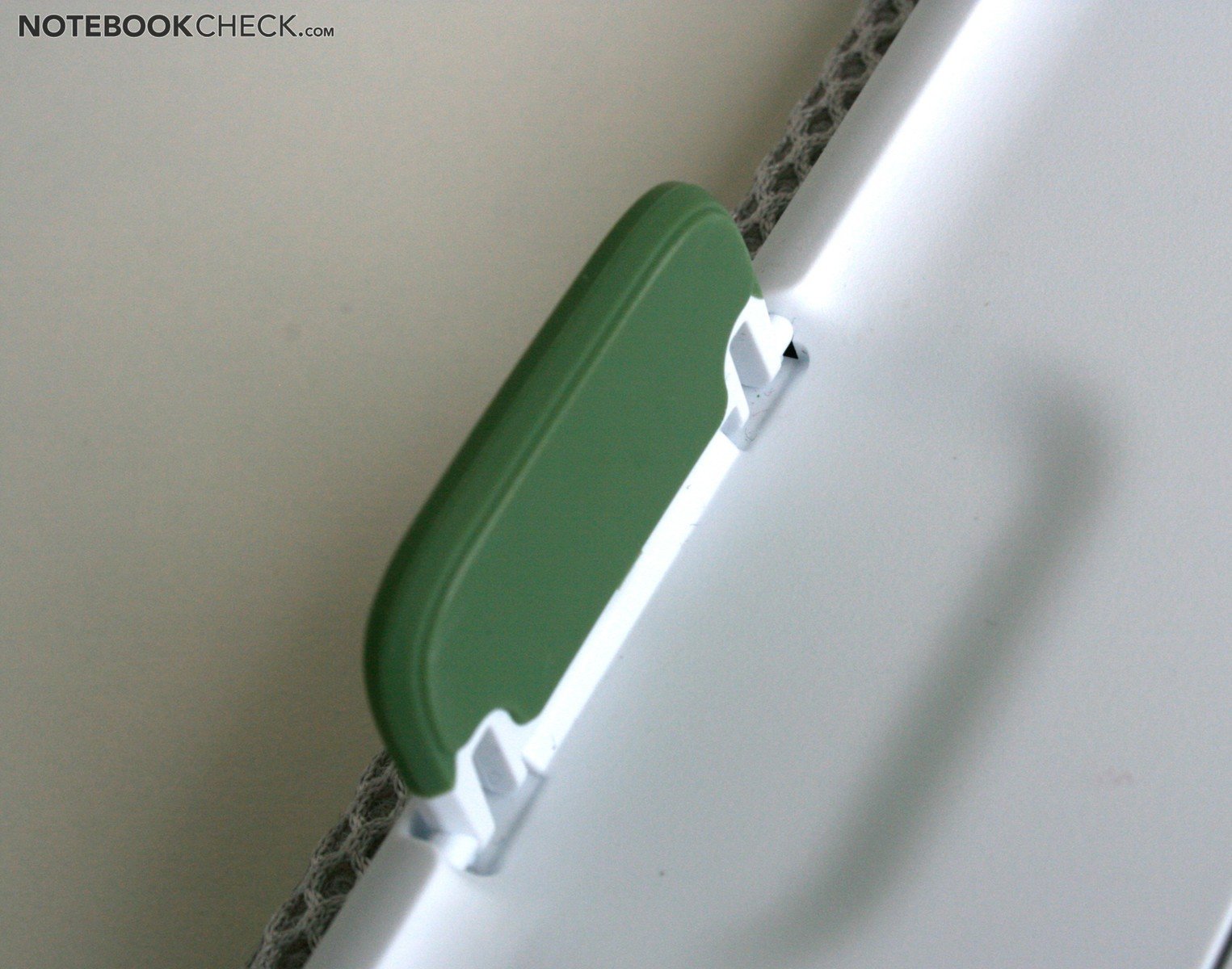

und das Foto am originalen Teil, das grünliche ist gummiert, das fast-weisse ist hart:
bw: könnte man die beiden "Gummiteile" in der Mitte der Lüftungen auch aus 'Weichgummi' drucken? :)
