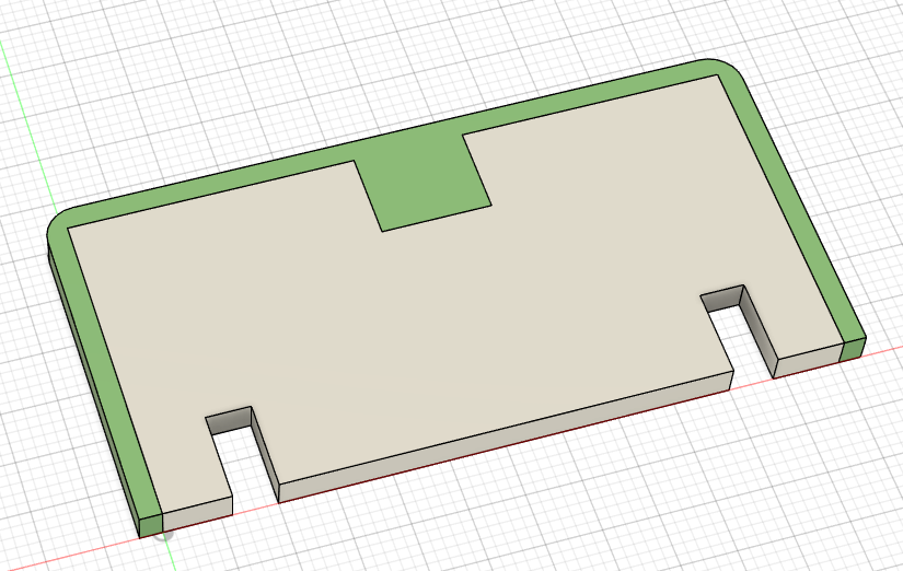

Ich würde es aber dennoch eher solide lösen, sprich in CAD oder im Slicer (sucht mal nach Orca Slicer Material interlocking).

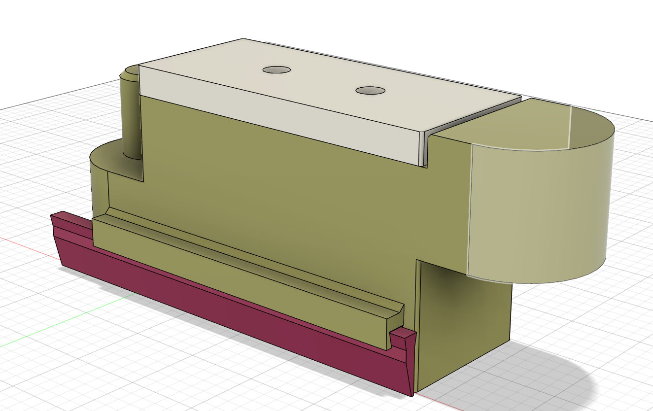

In CAD mache ich es zb so das ich min 2 Körper designe. Einen in Hart Kunststoff, den anderen kleinen Teil in TPU.
Das dann zb mit einer Nut einschiebbar machen.
Zb habe ich das hier letztens designed. In grün und hell Grün? sind harte Kunststoffe, also PETG, ABS und in rot ist die TPU Dichtlippe. Die schiebe ich dann einfach unten ein.
So kann ich beide Sachen mit wenig support drucken und die Lippe separat (andere Drucker und damit schneller insgesamt)

Also kurzer Entwurf halt eben so:
Also Weiß ABS zb und grün dann TPU oder PLA Felx. Du willst ja nur die Haftreibung beim Kontakt auf den Schreibtisch erhöhen.
Grün und Weiß sind dann 2 miteinander verbundene Teile.

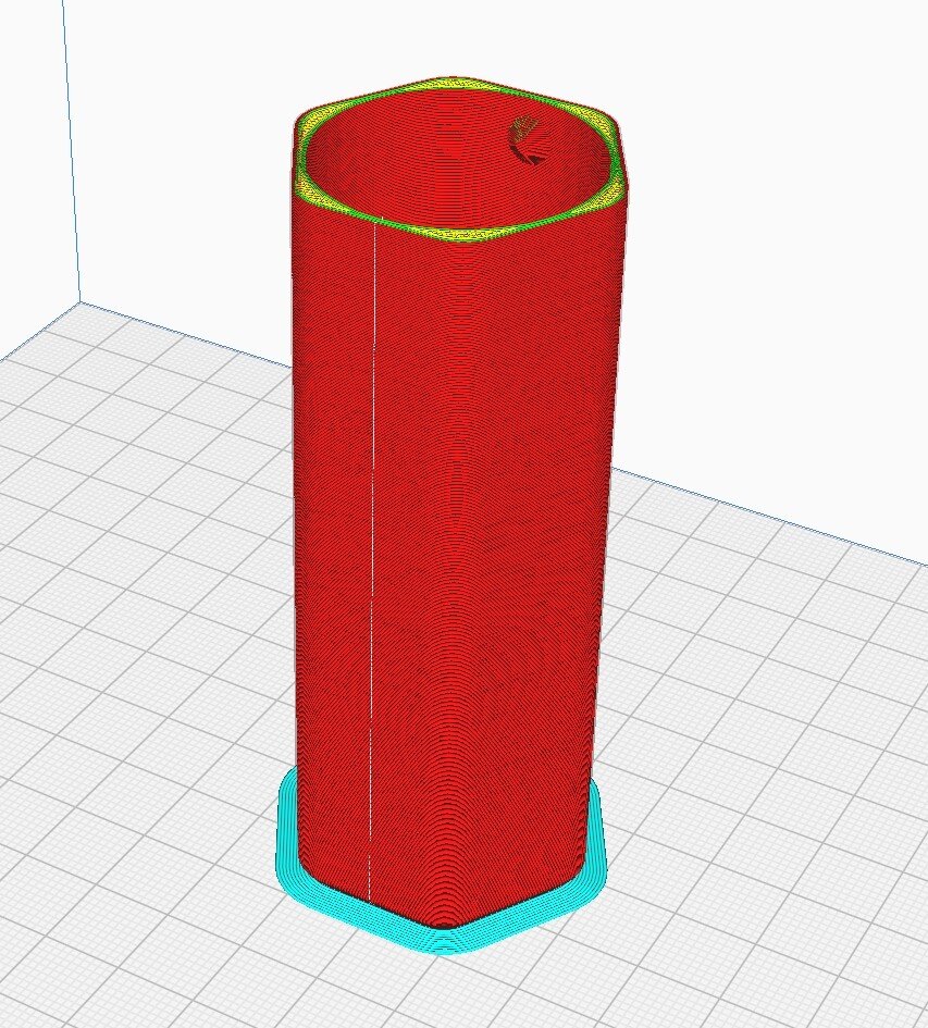

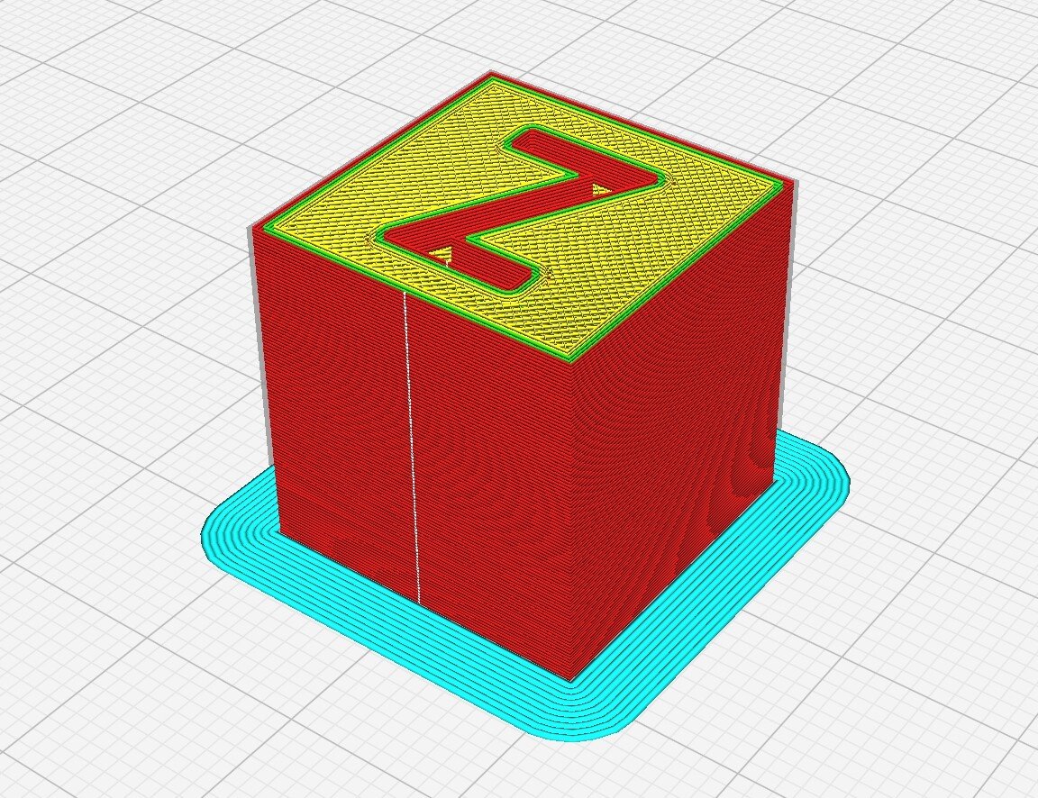

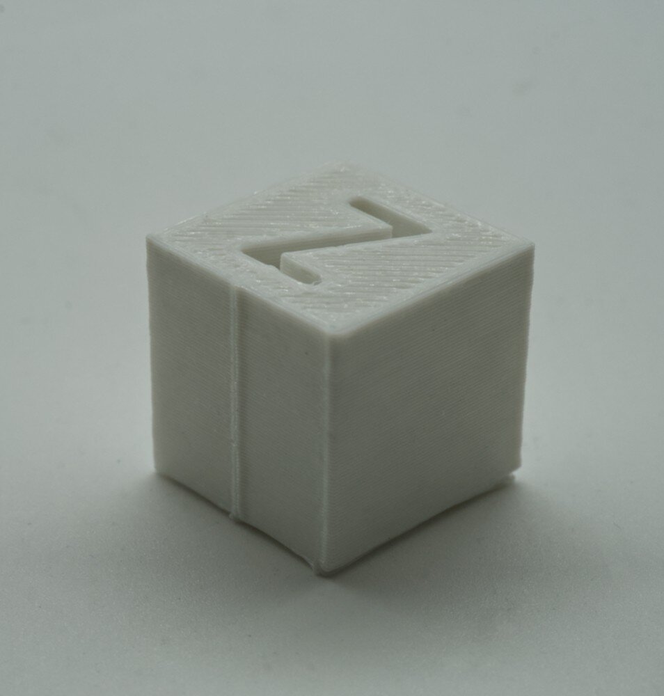

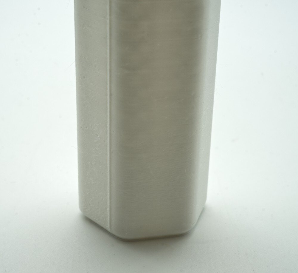

Durch einen Rechnerwechsel gingen mir die Feineinstellungen von meinen beiden CR-20 Pro flöten.
Bei ersten Testdrucke sehe ich diese dünne Linie an der Rückseite.
Ich habe das schon mal gesehen, weiß aber nicht mehr die Lösung.
Ich habe auch schon einige Problemlösungen studiert, z.B. auch hier
3D-Druck Guide: Häufige Probleme, Gründe & Lösungen | 3D Prima
konnte aber nichts finden.
Ich glaub nicht das das ein Herstelleproblem ist, wie kann ich diesen Effekt abstellen?

Ich bin da echt noch unbeholfen, aber du meinst mit diesem 'Effekt' nich die Naht(einstellung)?
Benutzte seit paar Monaten den Anycubic Kobra S1 mit dem OrcaSlicer.
Das ist definitiv die Naht. Welchen Slicer nutzt du?

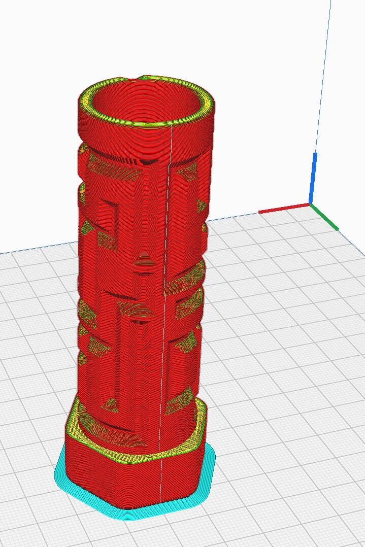

Cura 5.10
Aber ich seh grad, da is ja auch was in der Vorschau drin.
...jetzt hab ich doch eher den Slicer in Oberverdacht....

Dann guck mal nach den Einstellungen zur Naht.
Ich nutze 'Zufällig', auch wenns dann 'löchrig' aussieht.
Reaktionen: DerKomtur

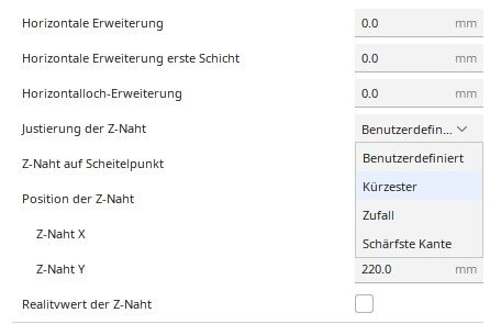

OK, da muss ich mal die passende Einstellung suchen....

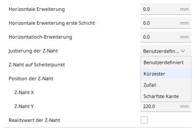

Edit:
Grad was gefunden...
So weiß ich mal wie das Problemkind heißt, da läuft grad was, danach experimentier ich mal, Danke für den Tipp

Also ich hab mit Cura keine solchen Naht-wülste
Bei mir sieht man die Naht nicht mal, weder Löcher noch streifen.
Daher glaube ich nicht, das es vom slicer herrührt
Is wohl ne Einstellungssache, mit der man sich beschäftigen muss - teile deine Werte.

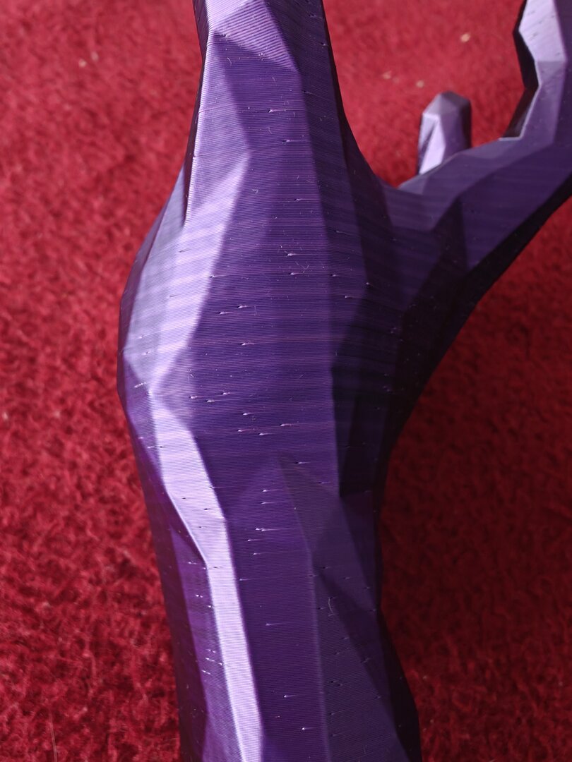

Bild: Orca mit 'Zufällig', ohne weitere Werte angepasst zu haben.
Dann hast du die Naht gut eingestellt. Bei Orca kann ich z.B. auch zwischen gerader und versteckter Naht wählen.
Hier sind Nahteinstellungen gut erklärt:
Falls bei einer geraden Naht noch minimal zu viel Filament aus der Düse kommt, wird die Wulst schnell dick.
Also: Andere Nahtoption wählen und evtl. die Extrusionsrate minimal reduzieren. Egal welcher Slicer ;)
