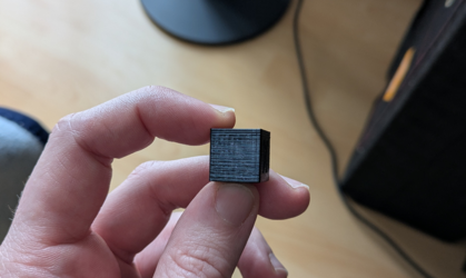

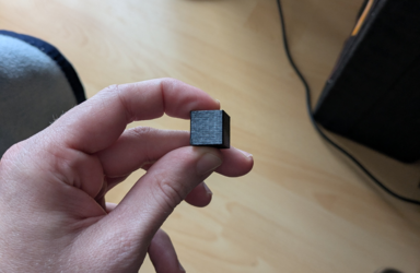

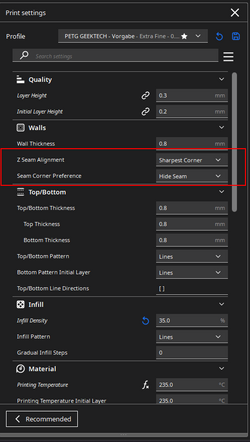

Wenn man das Licht im richtigen Winkel auf die Oberfläche ausrichtet, kann man die Naht erahnen, sie ist aber nicht spürbar und auch kein Loch wie im Bild von @Pazuzu-13 .
(ja ich weiß, der Würfel löst sich vom Druckbett, was man an den unteren Kanten sieht. da bin ich gerade am experimentieren, da mir PETG mein Borosikilatglas zerstört hat)

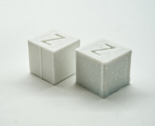

Danke euch für die Tipps, ich bin leider wieder am Anfang der Optimierung.
Mit meinem "groben" Drucker für schnelle Prototypen hab ich den Würfel gedruckt (16min)
Die Naht ist weg, aber löchrig.
....gibts noch viel zu experimentieren...
@DerKomtur Sonst alle Einstellungen gleich gelassen? Beim linken Würfel sind auch die Layer viel besser verschmolzen. Könnte auch sein, dass die Schichthöhen sich unterscheiden.
Reaktionen: Skyhigh
Der linke Würfel ist mit Standard 0,2mm gedruckt.
Der rechte Würfel ist mit dem 2. Drucker gedruckt, 0,4mm Düse und 0,5mm Schichthöhe.
Damit drucke ich Vorabversionen in etwas weniger als der Hälfte der normalen Zeit.

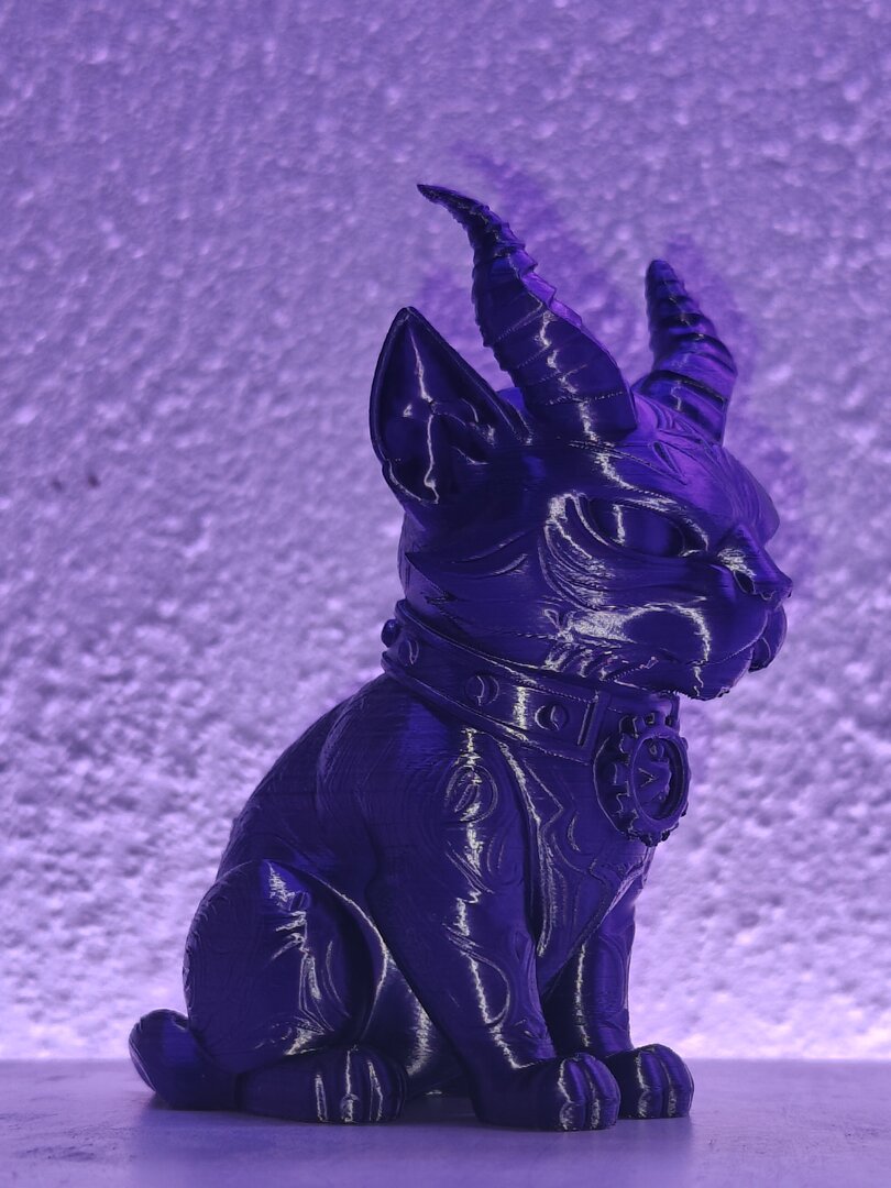

Ich glaub langsam hab ich den Dreh raus.
Keine 'Naht-Pickelchen', mit 0,12-0,16 Stärke nen relativ sauberen Verlauf, Support bei Top-Z mit 0,16-0,20 sehr leicht zu entfernen, trotzdem ne gute Unterstützung & keine 'hängenden Fäden'.
