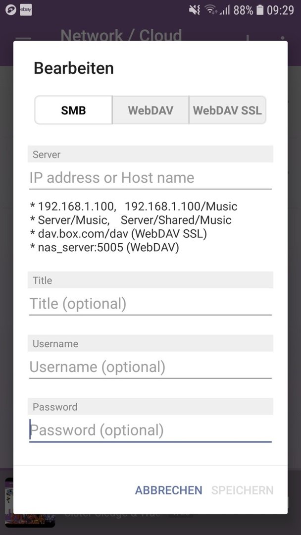

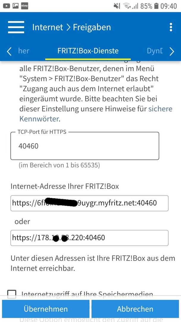

Aus Spaß an der Freude würde ich aber auch gerne ausprobieren, ob ich von außerhalb des WLAN, sagen wir mal im Urlaub oder unterwegs Zugriff auf den Musikordner der NAS-HDD bekommen kann. Bei Jet Audio gibt es da eine Maske zum Eintragen einer IP. Ganz blauäugig habe ich da einfach mal die IP eingetragen, die von der Fritzbox angegeben werden. Hat aber nicht geklappt, trotz korrektem Paßwort kam die Fehlermeldung, daß keine Verbindung hergestellt werden konnte.
Ich habe keine große Ahnung, für die Epxerten ist das aber sicherlich schon lächerlich einfach. Kann mir jemand einen Tip geben, wie ich auch von außerhalb meines WLAN Zugriff auf den Musikordner bekomme, also wo ich da was eintragen muß? Sollte eine andere App besser funktionieren, bin ich auch da für jeden Hinweis dankbar. Nur weitere Hardware zulegen werde ich mir nicht, das wäre mir der Spaß nicht wert.
Die beiden Screenshots von Jet Audio und der Fritzbox habe ich mal angehängt.

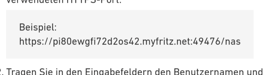

@doclouis: Diese Anleitung hast Du Schritt für Schritt durchgearbeitet?
Es sieht mir zudem danach aus, als wenn die von Dir verwendete Adresse via MyFritz nicht korrekt ist, die sollte eigentlich mit /nas enden so wie hier:
@doclouis
also wie im ersten Screenshot über SMB geht das so nicht.

Moin zusammen,
habt lieben und herzlichen Dank für Eure vielen Antworten.
Die Anleitungen von AVM war ich im Vorfeld schon durchgegangen, hatte jedoch die ":40460" zwischen der Adresse und "/nas" nicht dabei. Aber egal, auch mit dieser Ziffer bekommt JetAudio keine Verbindung. Für WebDAV bräuchte ich - so habe ich es verstanden - einen Dienst, den ich bezahlen muß. Da es sich bei mir nur um Spaß am Ausprobiern dreht, mache ich das natürlich nicht.
Nur zur Sicherheit: Dir ist schon klar, dass es sich bei "40460" um ein Beispiel handelt..? Dort gehört die Nummer des HTTPS Ports hin, der in DEINER Fritzbox eingestellt ist.
Zitat AVM:
Falls die FRITZ!Box nicht den Standard HTTPS-Port 443 verwendet, ergänzen Sie die MyFRITZ!-Adresse um den von der FRITZ!Box verwendeten HTTPS-Port.
@TheBrad moin, ja klaro. Hab die Nummer genommen, die bei der Adresse in der Oberfläche der Fitzbox angezeigt werden.
