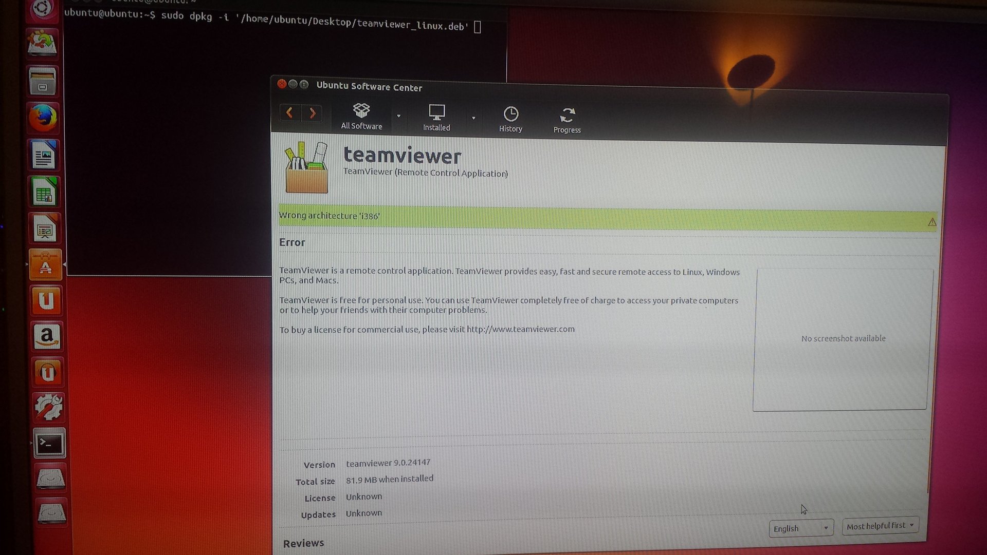

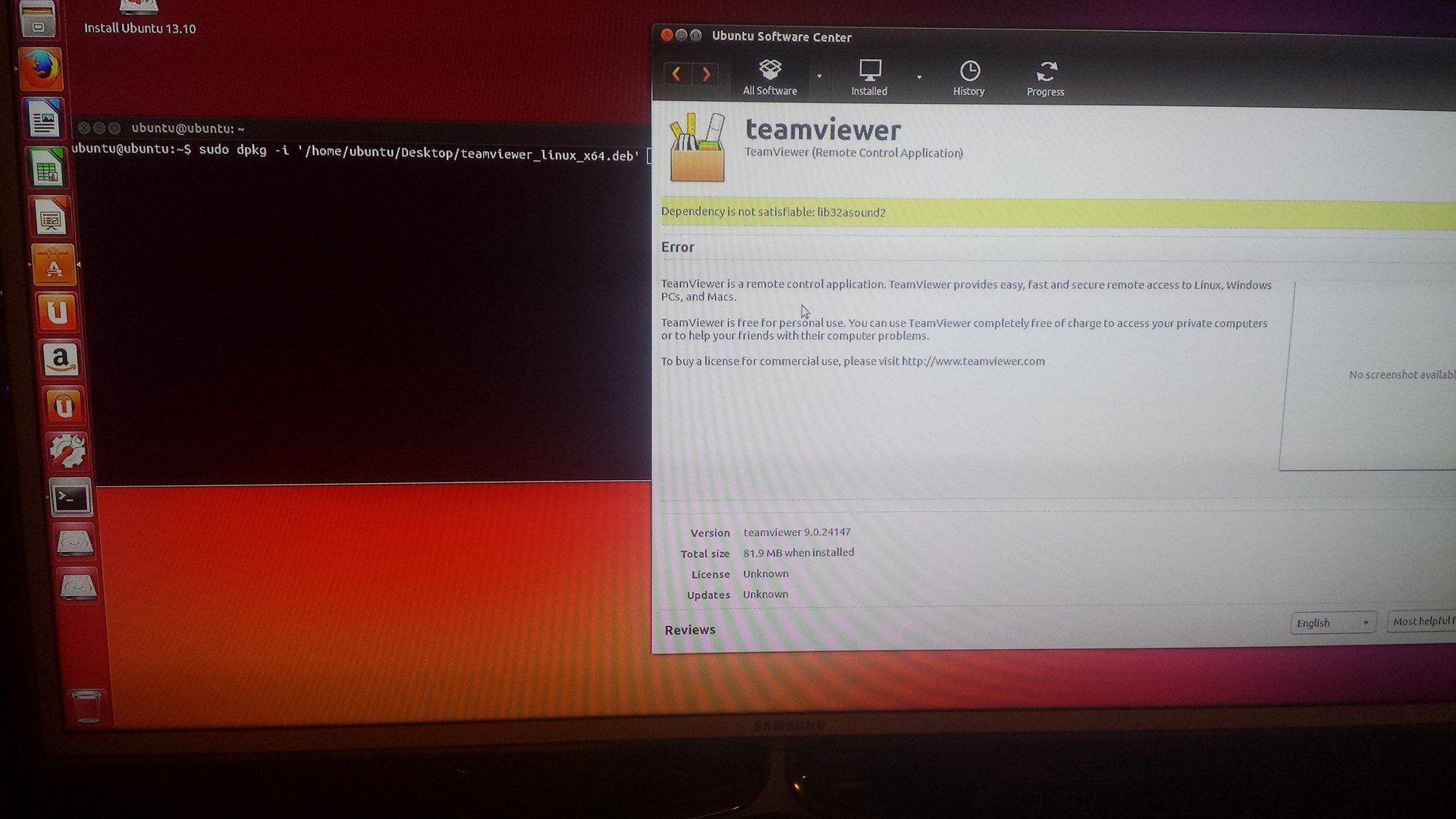

leider hat beides nicht funktioniert ... siehe fotos ..
Immer Error * :confused2:

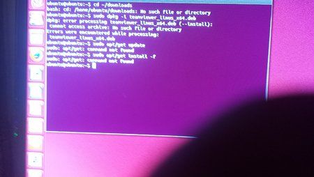

Ich gehe mal davon aus, dass sich Teamviewer im Downloadsordner befindet. Daher im Terminal:
cd ~/Downloads
sudo dpkg -i teamviewer_linux_x64.deb
Dann kommt eh Fehler, macht aber nix, WEIL du danach nämlich eingibst:
sudo apt-get update && sudo apt-get install -f
Das sollte alle nötigen Depends installieren und Teamviewer einrichten.

Funktioniert irgendwie nicht ..
Kommt keine nachricht... Nixx...
Siehe Fotos ?
Oder hab ich was falsch gemacht ?
Bin verwirrt .. :confused2:
Sorry, aber vergleiche mal deine Befehle mit denen, die ich gepostet habe. Vllt kommst du ja drauf :p
Kleiner Tip dpkg -i (ist kein L, sondern ein i) :D
und bei apt-get :p Wennst das - machen willst, musst glaub ß drücken :D
ja da habe ich ein " i " gemacht ... :) So dumm war ich auch nicht ;)
und wie meinst du des mit dem apt-get muss ich ja update oder install
die 2 muss ich getrennt schreiben oder ? oder muss beide zusammen geschreiben werden mit diesen 2 && ???
Ich komme nicht draus was Du sagen willst damit das ich eventuell noch die ß drücken muss... Ist das ein Doppel S oder ein B ? wie mache ich diesen Doppel S ?
Habe ihn kopiert und so eingefügt :p Sorry für die frage ...

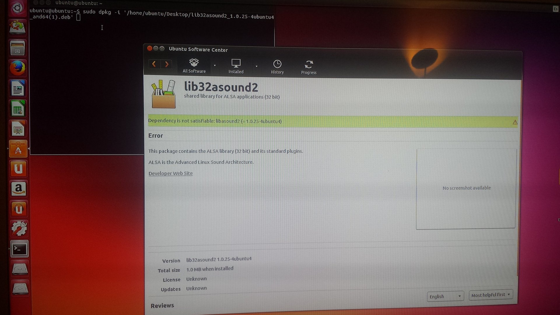

ubuntu@ubuntu:~$ sudo dpkg -i '/home/ubuntu/Desktop/lib32asound2_1.0.25-4ubuntu4_amd64.deb'
Selecting previously unselected package lib32asound2.
(Reading database ... 169048 files and directories currently installed.)
Unpacking lib32asound2 (from .../lib32asound2_1.0.25-4ubuntu4_amd64.deb) ...
dpkg: dependency problems prevent configuration of lib32asound2:
lib32asound2 depends on libasound2 (= 1.0.25-4ubuntu4); however:
Version of libasound2:amd64 on system is 1.0.27.2-1ubuntu6.
dpkg: error processing lib32asound2 (--install):
dependency problems - leaving unconfigured
Errors were encountered while processing:
lib32asound2

Ich hab grad mal bisschen im Internet nachgeschaut. Es ist in der Tat EXTREM tricky Teamviewer auf Multiarch-Plattformen ab Debian 7 zu installieren.
Man kann die 64bit Version nicht installieren, weil es das Paket ia32-libs nicht mehr gibt, laut Teamviewerseite.
Du MUSST also diese Version downloaden: http://download.teamviewer.com/download/teamviewer_linux.deb
sudo dpkg -i '/home/ubuntu/Desktop/teamviewer_linux.deb'
Hier wird höchstwahrscheinlich wieder die Fehlermeldung kommen, dass die Architektur falsch ist.
Dann folgendes eingeben: dpkg --add-architecture i386
und dann: sudo apt-get update
und wieder sudo apt-get install -f
Falls das dann wieder nicht funktionieren sollte, aus welchem Grund auch immer...geb ich auf :(

Hallo nochmals...
Also das kam dabei raus ...
ubuntu@ubuntu:~$ sudo dpkg -i '/home/ubuntu/Desktop/teamviewer_linux.deb'
dpkg: error processing /home/ubuntu/Desktop/teamviewer_linux.deb (--install):
package architecture (i386) does not match system (amd64)
ubuntu@ubuntu:~$ dpkg --add-architecture i386
dpkg: error: unable to create new file '/var/lib/dpkg/arch-new': Permission denied
ubuntu@ubuntu:~$ sudo apt-get install -f
Reading package lists... Done
Building dependency tree
Reading state information... Done
0 upgraded, 0 newly installed, 0 to remove and 0 not upgraded.
ubuntu@ubuntu:~$
Komm schon, bisschen mitdenken musst du schon wenn ich was vergesse :p Wenn da steht: Permission denied, was fehlt dann bei dpkg? Richtig: sudo davor ;)
ahahahahaa..... Sorrry mein Fehler ...
Der ursprüngliche Beitrag von 14:22 Uhr wurde um 14:34 Uhr ergänzt:
Also nun hab ich Deine schritte genau befolgt, und das kam dabei raus ...
ubuntu@ubuntu:~$ sudo dpkg --add-architecture i386
