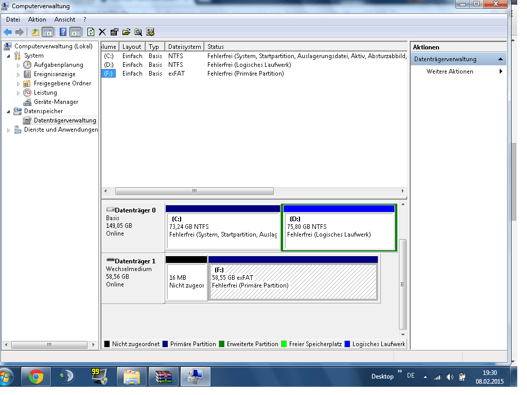

ich sag ja das es sich am PC nicht formatieren lässt. selbst paragan partitions manager spuckt fehler aus.
Was für Fehler?
Ausserdem brauchst du da keinen Partitionsmanager, gehe in die Systemsteuerung unter Verwaltung und poste mal nen Screenshot von deinen Laufwerken.
Ist schwer zu helfen wenn man da überhaupt nix sieht ;-)
cu
viel weiter helfen wird dir das bild zwar nicht.
kann inhalte aus der karte kopieren (zum glülck), aber nicht löschen und auch nicht formatieren

Und wenn du f: löscht? D.h. die Partition löschen und nicht formatieren.

-> Volume löschen ist grau eingeblendet
