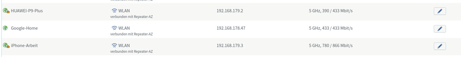

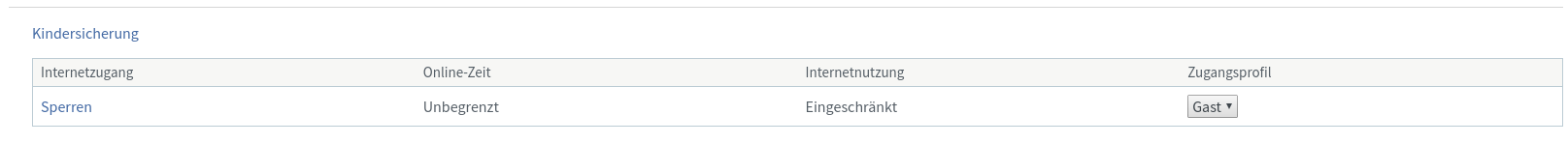

Also ich habe hier eine 7590 mit aktueller Beta-Firmware. Ich sehe jeden einzelnen Gast. Zwar kann man das Zugangsprofil nicht ändern, aber in den Einstellungen des jeweiligen Gerätes unter Kindersicherung den Zugang komplett sperren.

@Dr.No sehen kann ich auch jeden einzelnen "Gast" nur glaube das mit der Kindersicherung funktioniert unter 7.12 nicht so wie in der Beta. Nutzt Du die "7.19" Version?

@Intruder_2000 Nutze die FW 07.19-77569 BETA. Habe aber nicht getestet ob ich jeden einzelnen sperren kann, wenn ich auf "sperren" klicke.
