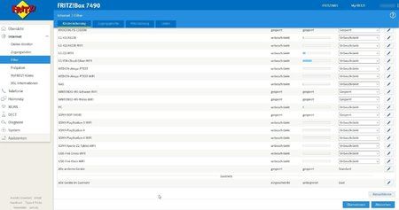

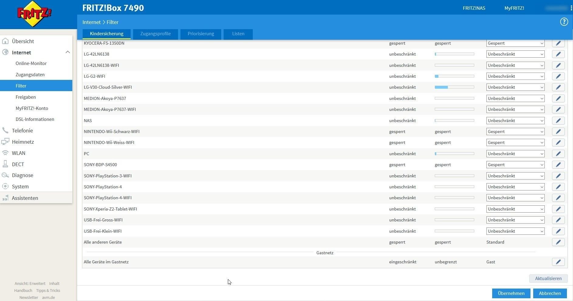

Also ich kann sowohl kollektiv das gesamte Gastnetz als auch individuell jedes Gerät einzeln sperren. Bin auf 6.83. sollte aber überall gleich sein. Komisch.
Kannst du mal einen Screenshot machen bitte?

Und genau hier sind im oberen Bereich bei mir auch die Gastgeräte aufgeführt. Bei Euch nicht?
Bei mir ist auch nur pauschal ein Eintrag Gast für alle Gäste.
