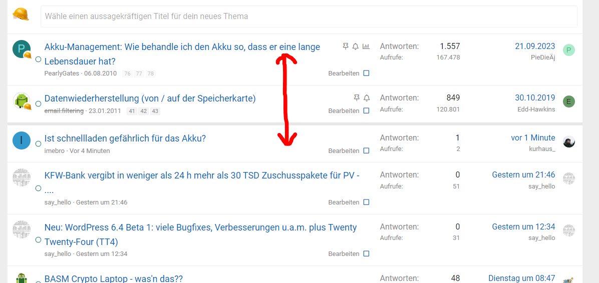

Schon mal im Forum nach dem Thema gesucht? Wurde/Wird schon mehr als ausführlich behandelt.:)
Reaktionen: Observer
Um
kurhaus_ schrieb:
abzukürzen:

um über den verlinkten Thread eine sinnvolle Antwort zu finden, müsste man sich 78 Seiten durchlesen.
Das wäre mir - um ehrlich zu sein - schon zu zeitaufwendig...
