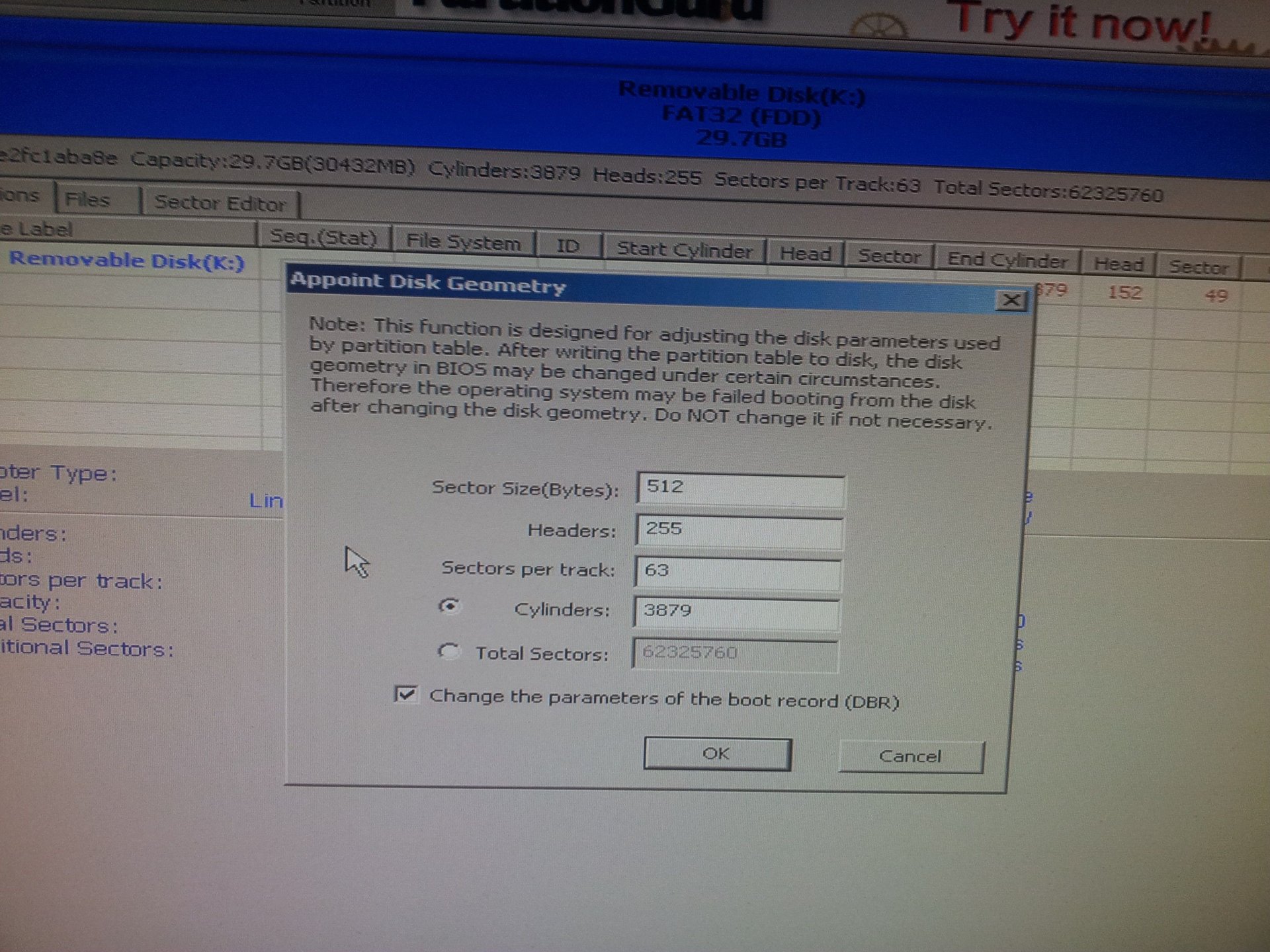

Hier ist ein Bild mit den Informationen über die Karte, wenn man daraus was schließen kann: KLICK

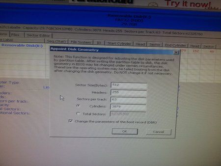

Trage mal die Werte korrekt ein, sehe auf deinem Bild nur 3 Cylinder.

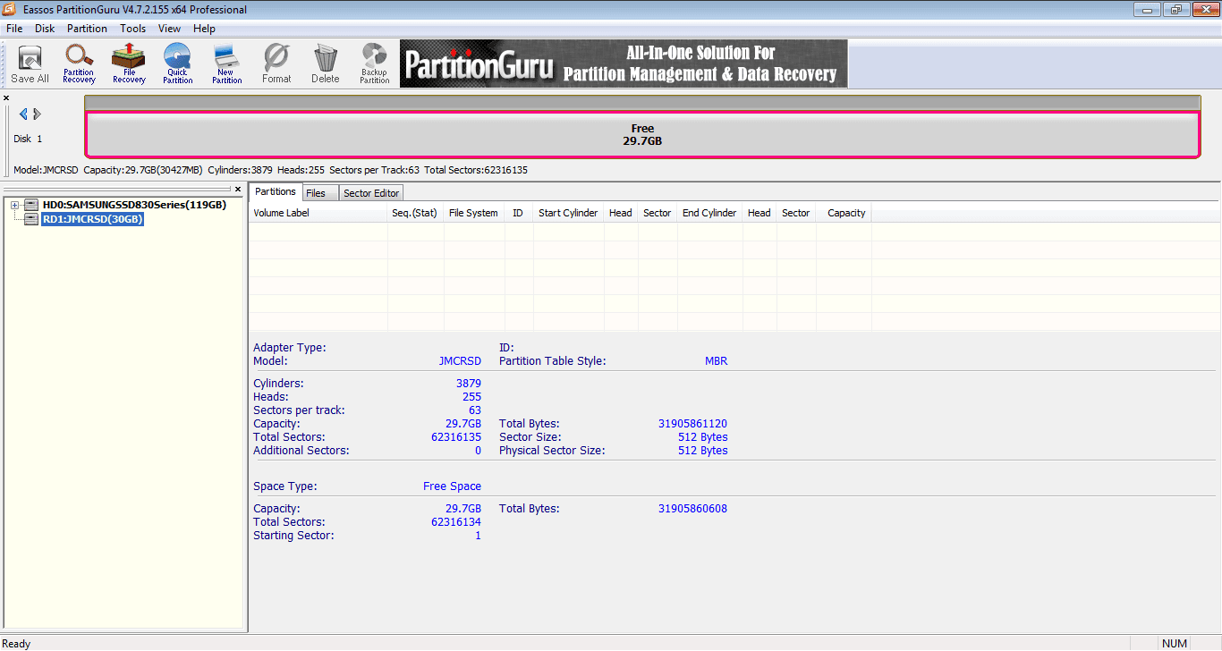

Habe die Werte nun geändert und es werden nun zumindest 30 GB erkannt. Es wurden auch fehlerhafte 5 Sektoren erkannt/repariert, aber damit lässt sich trotzdem noch nichts machen.
EDIT: Nach Neustart des Programms hat sich die Zylinderanzahl wieder auf 3 verringert und es werden wieder nur 30 MB erkannt.
