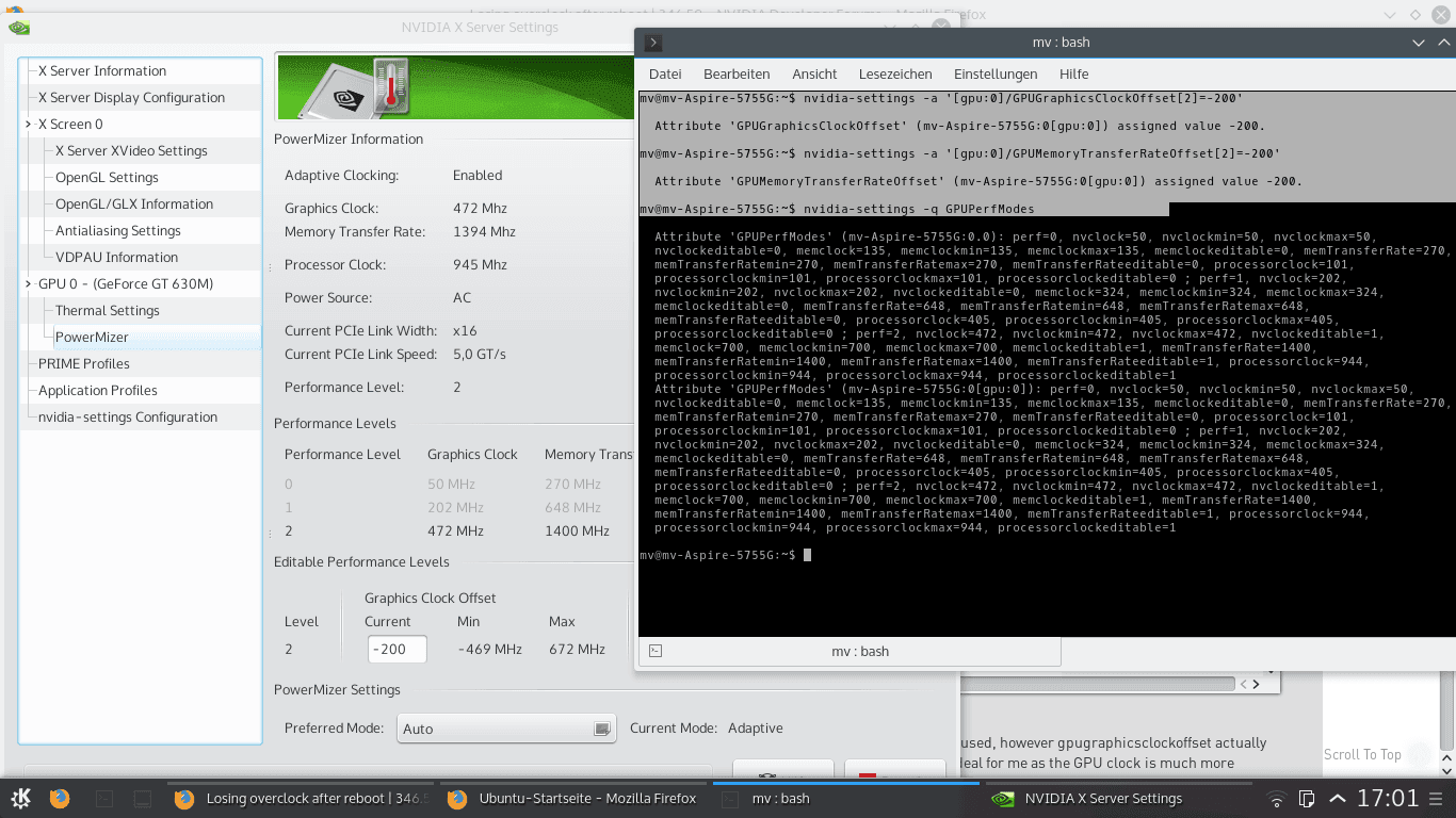

ich übertakte meine schrott gpu nicht von daher leider keine ahnung, aber du kannst das versuchen
https://devtalk.nvidia.com/default/topic/831612/losing-overclock-after-reboot-346-59/
(auf alle fälle mit nvidia-settings -q GPUPerfModes schaun, nicht das du die falsche "stufe" nimmst )
Edit:
wenn das nicht klappen sollte kannst du es immer noch mit nvidia-settings -a (siehe link oder bild im anhang) mit einem skript setzen lassen (rc.local evtl. oder eins welches beim anmelden ausgeführt wird)

Danke! Das läuft jetzt auch!

Du kannst mit nvidia-settings -q all alle attribute anzeigen lassen, vll. findet sich was in der richtung ?
