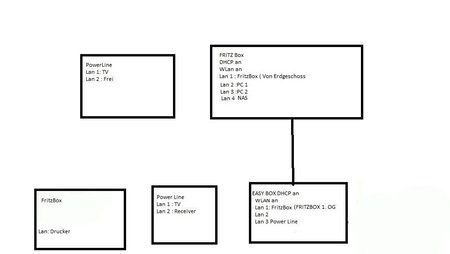

@Jumper04 hat es denn nen bestimmten Sinn, die Fritzbox direkt an der Easybox laufen zu lassen?
Sonst könntest du die Fritzbox dort an den Router anschließen.
Ja die Easybox ist zu doof.
Sie kann nicht mit meinem Nas umgehen.
Die Fritzbox wiederum ist zu alt um mit dem VDSL klar zu kommen.
Deswegen muss ich leider 2 Router direkt hintereinander betreiben damit meine ich sie stehen auch nebeneinander.
und wenn du den NAS auch umziehst?
Eher keine Option ,dort liegt auch kein LAN Kabel also müsste das per WLAN laufen, und das ist hier keine gute Idee.
Ich werde wohl ein Powerline einsetzen, nächstes Jahr Wechsel ich eh wieder den Anbieter und dann kommt ein neuer Router. Dann wird wieder alles neu gemacht.

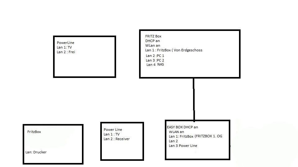

@Jumper04 die andere Fritzbox ist doch per Kabel angeschlossen, oder?
Die steht jetzt direkt neben der Easy Box.
Der Drucker steht 2 Räume weiter.
Easybox steht unten im Keller.
Die Fritzbox im Kelleraufgang (also wie Erdgeschoss nur hinter der Kellertür) zwecks WLAN.
Nas steht im Keller per LAN an der Fritzbox.
Nein, ich mein so:
Ja so habe ich es auch verstanden.
Dafür müsste ich aber dort ein LAN Kabel hinbekommen.
Auch vom Powerline im Erdgeschoß wo der Drucker steht ist zu weit.
Ich denke ohne weiteren Powerline komme ich nicht weiter.

Dann schließt du den NAS an die Easybox an?
Jumper04 schrieb:
Selbst wenn ich die freie Fritzbox zum Drucker stelle müsste das dann per WLAN laufen, das ist wird schon wieder kritisch weil dann kein Sichtkontakt mehr wäre zwischen den Boxen.
Deswegen sollst du Wlan an der Easybox einschalten (siehe Bild).
Aber so langsam bin ich dann auch raus. Wenn du unbedingt nen neuen Adapter kaufen möchtest, kannst du das natürlich tun.
Die Easy Box kann nicht mit meinem Nas umgehen, deswegen stehen die beiden ja nebeneinander.
Nein ich will mit keinen Kaufen, deswegen wollte ich ja den Mini Router nehmen.
Ich sehe nur keine andere Möglichkeit.
