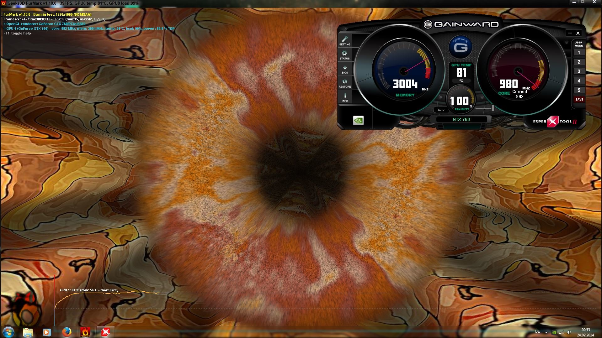

Huiuiui das macht meine Graka ganz schön heiß :biggrin:.
Musste im Expert Tool von Gainward den Lüfter von Hand auf 100% drehen sonst steigt die Temp immer weiter.
Der Standartlüfter von der GTX 760 hält die Grafikkarte beim BurnIn Test auf Konstanten 80-81 Grad.
Der Dounat bewegt sich durchweg Flüssig.

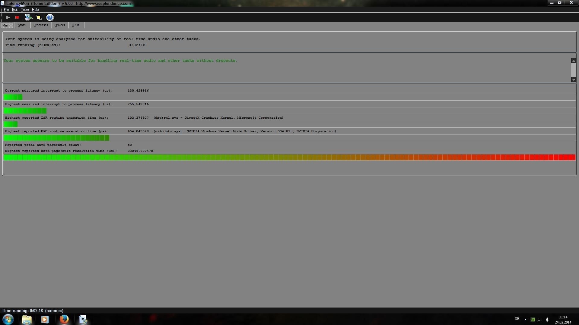

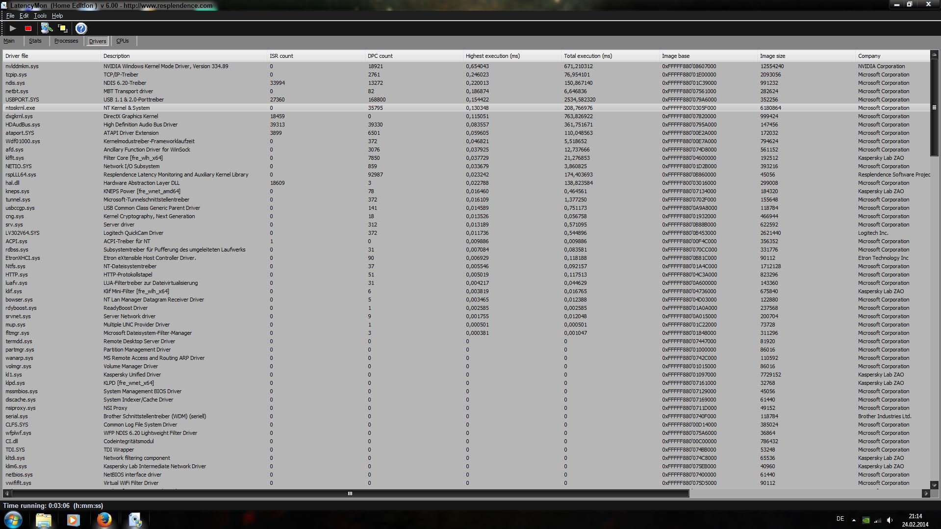

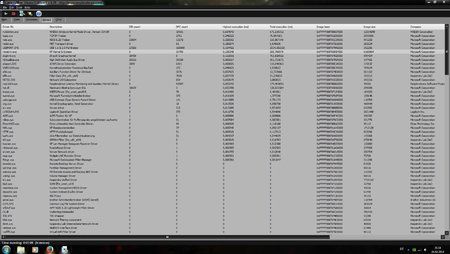

soo
Mhn sieht normal aus. Bei welchen Spielen hast du die Probleme? Bei allen?
Jap
Ich würde jetzt einfach mal verschiedene Grafiktreiber Versionen probieren. Ansonsten bin ich gerade etwas überfragt. Ein
LAN oder Offline Test wäre vllt auch noch was, bzgl deiner ersten Vermutung wegen WLAN.
Ich frag einfach nochmal. :D Chipsatztreiber drauf?
Ja Chipsatztreiber is drauf Jz update ich mal des bios

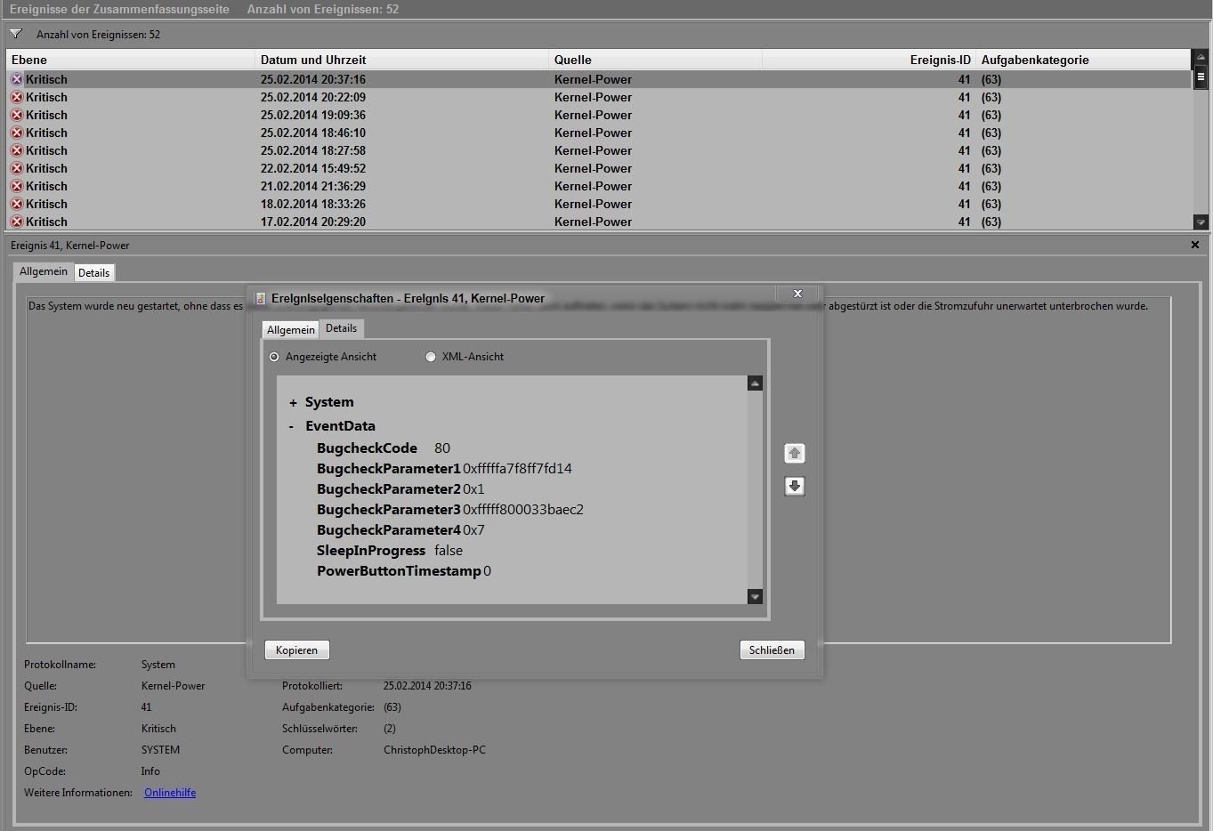

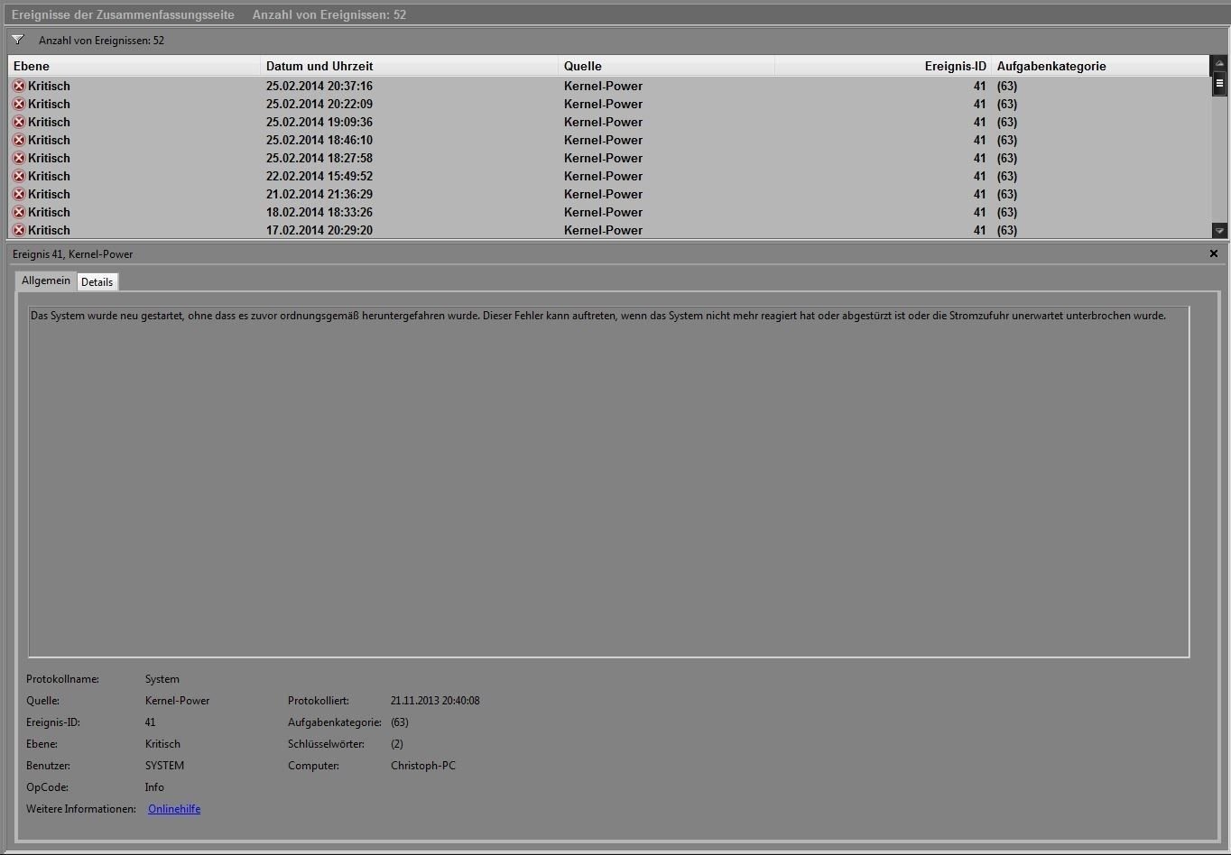

@Christophjon: Genau solche Fehler unter Prime hatte ich als mein RAM zu wenig Volt hatte. Ist das Problem reproduzierbar?
Ja seitdem ich gestern die ganzen updates gemacht hab, kommen alle halbe stunde n bluescreen :mad:.
Nachdem Bios update musste ich es natürlich auf standart zurücksetzen, könnten da vlt Spannungen verstellt sein, weil Hardwareversand hat den zusammengebaut.
Wie meinst Reproduzierbar ?
Achja: Während Prime95+Furmark liefen gab es kein Bluescreen oder Absturz
Ich werd noch verrückt.
Zum Bluescreen:
