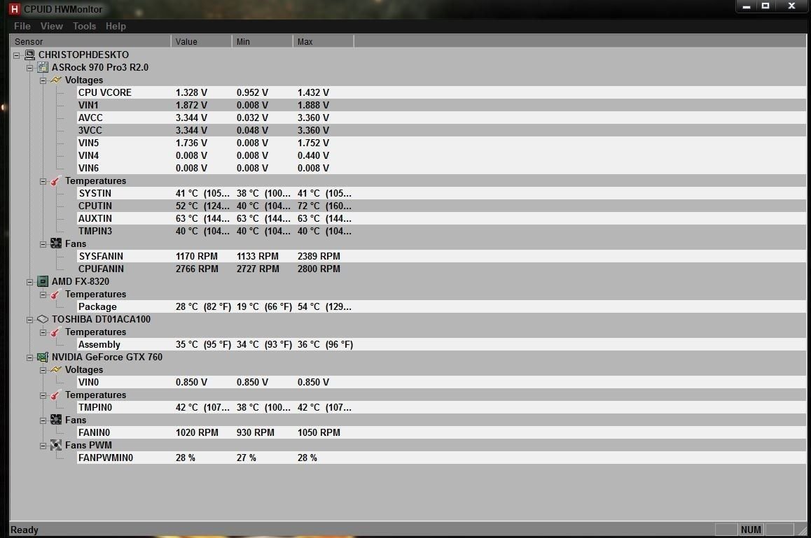

Soo hab mal Prime 95 Laufen lassen hatte dauerhafte 100 % CPU auslastung.
Temperatur ging maximal auf 72 Grad danach auf ca Konstante 68 Runter.
Netzteil zieht bei voller CPU Last ca 245 Watt.
PC lief bei 100 Prozent auslastung noch überraschend flüssig.
Zur Wärmeleitpaste ja die ist natürlich vorhanden.
Bin mal so halbe Stunde iwo anders werde danach die Grafikkarte Testen.
Als Anhang noch die Temperaturen vom HW Monitor.
Nachtrag: bei Prime 95 bei allen 8 CPU Kernen Keine Fehler und Errors.
MfG,
Christophjon
Dann kannst du CPU und RAM eigtl. ausschließen, da bleibt nur noch die Graka. Furmark ist sehr gut, lastet die GPU 100% aus, musst nur aufbpassen, einige haben wohl mit dem Teil geschafft die Karte zuschrotten, deshalb der Warnhinweis im Programm :)
