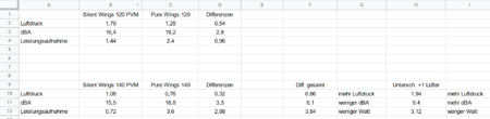

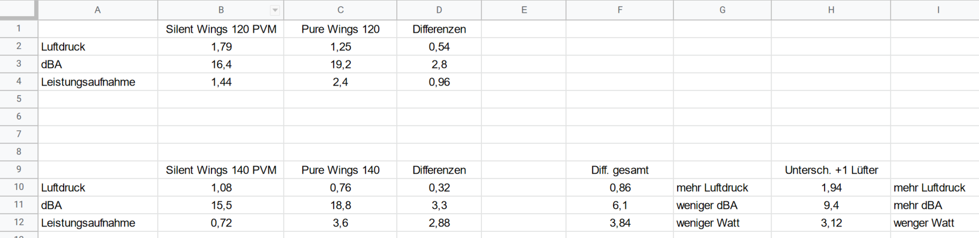

So, hab ein wenig rumgerechnet. Aktuell ist hinten 1x 120mm Pure Wings und vorne 1x 140mm Pure Wings verbaut. Wenn ich jetzt die Lüfter wie im Excel vermerkt ersetze habe ich (Spalte F):
- 0,86 mehr Luftdruck
- 6,1 WENIGER dBA
- 3,84 weniger Watt
Beim Tausch der Lüfter passt also alles. Wenn ich jetzt aber noch einen zweiten 140mm Lüfter vorne einbaue, passen zwar Luftdruck und Watt, aber die dBA werden um 9,4 höher. Und ab 10 dBA ists angeblich eine Verdopplung der Belastung fürs Gehör. Mir ist klar, dass sich das nur auf Vollast bezieht, jedoch bin ich besorgt, dass die Kühlung trotz dritten Lüfters und ausgebauten HDD-Rack nicht ausreicht und die Lüfter dann eben unter Vollast arbeiten. Ich nehme an, ich werds einfach riskieren müssen?
Reaktionen: HerrDoctorPhone
@Rookie19
Was rechnest du da?!?
Der Luftdruck mehrerer Lüfter summiert sich nicht.
Auch die Lautstärke in dBA addiert sich nicht.
Naja direkt addieren tut sich die Lautstärke nicht, aber sie bleibt auch nicht gleich. Kennt man ja wenn mehrere Menschen in einem Raum sind. Wenn 2 in Zimmerlautstärke reden ist der Lärmpegel nicht verdoppelt, aber höher. Ist eine Milchmädchenrechnung, stimmt schon, aber ein wenig lauter wirds schon. Die Frage ist nur wie viel. Wenn ich nochmal drüber nachdenke, dann wirds wohl ned merkbar sein.
Irgendwie bin ich die Tage geistig ned auf der Höhe. :D

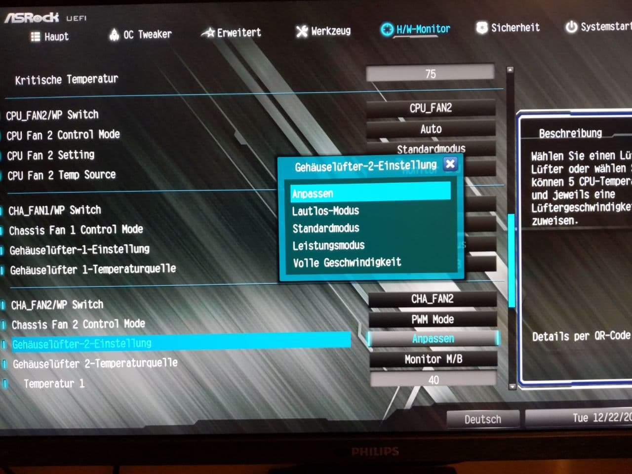

Hey, ich habe nun zwei Lüfter verbaut. Mit Y-Kabel, also werden beide gleich angesteuert. Jedenfalls hab ich im BIOS auf PWM gestellt und dass als Referenz die Temperatur vom Mainboardsensor genommen werden soll. Aber ich kapier die Lüftermodi nicht und im Handbuch meines Mainboards steht leider nicht drin was die Modi genau machen. Kann mir da wer weiterhelfen?
Nachtrag: Hab mal auf Standardmodus gestellt.
