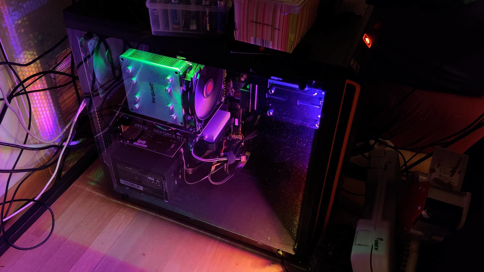

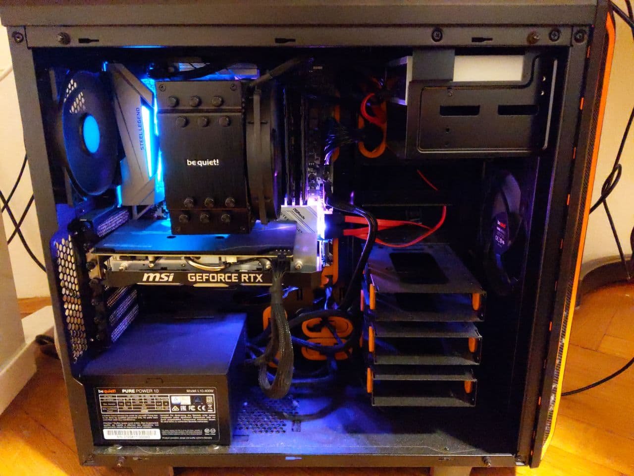

Ist fast so wie meins, aber meine CPU hat deutlich mehr Power und ich hab keine Probleme mit der Kiste. Ich hab auch ein beQuiet! Pure Base 600, in meinem Fsall die Variante mit orangen Seiten und Glasscheibe in der Seite - die RGB-Beleuchtung hab ich allerdings wieder ausgebaut, da die Ansteuerung dafür mit dem MSI X570 Gaming Plus Board einfach nur Grütze ist mit dem MSI-Tool.
Die CPU ist ein Ryzen 9 3900x mit einem beQuiet! Shadow Rock 2 Kühler, der allein macht das Sytsem schon deutlich leiser. Das beQuiet! Pure Base 600 hat vorne 2 140er Lüfter und hinten einen. Dazu eine MSI RTX 2070 Grafikkarte. Das Netzteil ist auch ein beQuiet! System Power 9 mit 700W.
Das gesamte System ist selbst unter Volllast kaum zu hören, pustet dann aber natürlich ordentlich warme Luft raus - aber wenn 12 Kerne mit je 2 Threads, also 24 Kerne ackern, kommt schon ordentlich Abwärme zusammen :)
In diesem Moment missbrauche ich ihn als Audio-Player, um etwas Musik per WinAMP und der verbauten Creative Soundblaster Z auf mein DUAL C804 Tapedeck (Baujahr 1981) auszuspielen :)
Das erste Bild ist aktuell, das Zweite ist ein paar Monate alt und noch mit RGB-Beleuchtung. Hab ich mal hinzugefügt, weil man da mehr sehen kann.

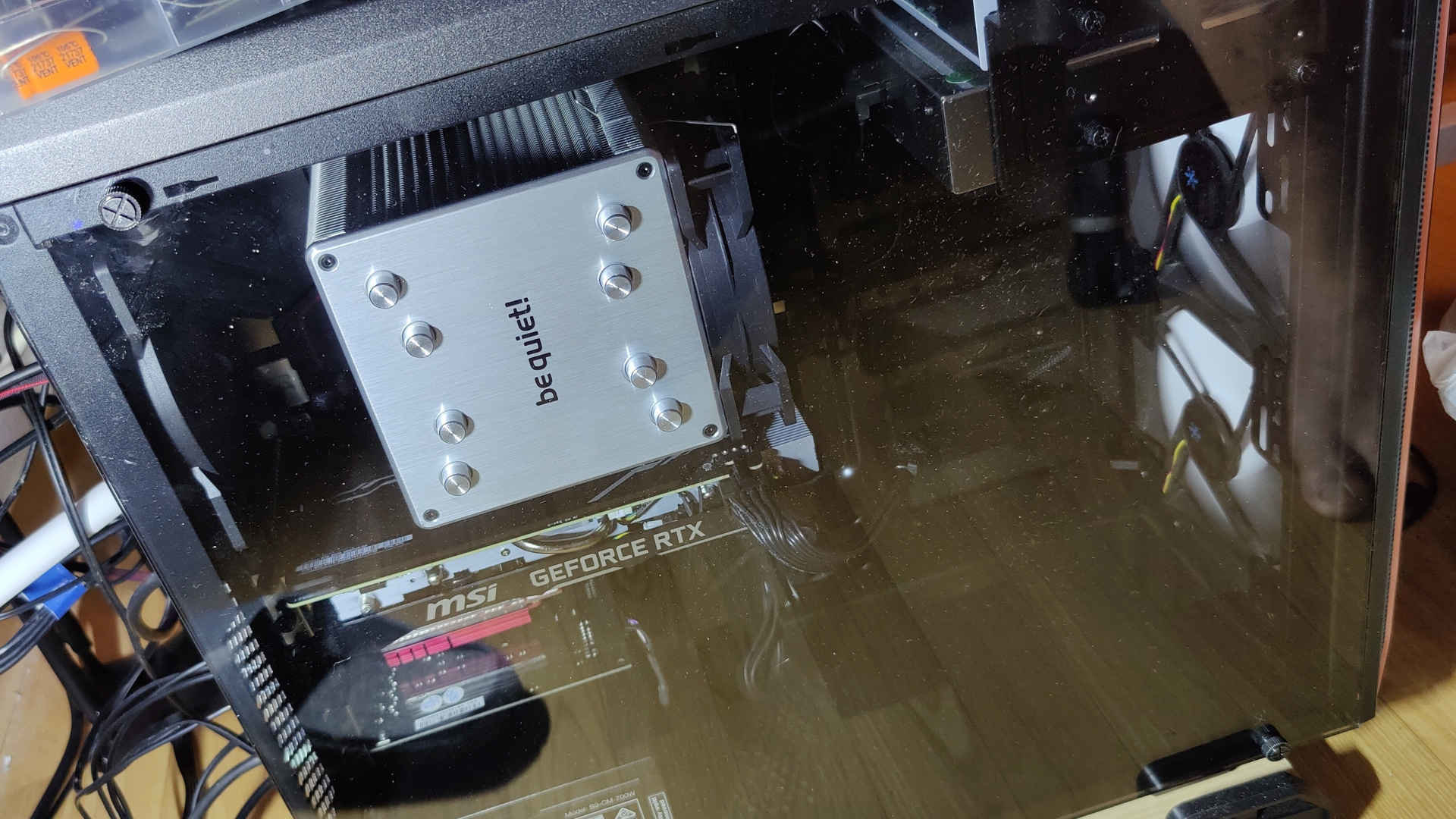

Bei mir sieht das so aus - muss mal wieder Putzen das Teil, erst im Licht sieht man den Staub :)
Wie die Software heißt weis ich auch nicht mehr. Gab glaub ich 2 oder 3 verschiedene Tools dafür, die aber leider wie gesagt alle nicht mit meinem MSI X570 GAMING PLUS kompatibel sind.
Ist gerade schön kuschelig hier unterm Tisch, Far Cry New Dawn läuft noch im Hintergrund :flapper:, CPU-Last is aber nur bei 13%, aber die Grafikkarte dürfte noch ackern. Der hintere Lüfter pustet jedenfalls gut warme Luft raus.

Zu erwähnen ist vielleicht auch noch, das ich keinen HDD-Käfig im Rechner habe, das macht die Durchlüftung natürlich noch besser. Da ist nur eine 1 TB NVMe-SSD auf dem Board. Als Datengrab dient mein NAS, daher brauchen die Rechner hier alle keine Festplatten.
Ich hatte auch mal kurz den AMD-Kühler drauf, der beim Prozessor dabei war (das Teil ist per USB ansteuerbar und auch RGB-Beleuchtet) - der macht aber deutlich mehr Lärm als der Shadow Rock 2 - daher würde ich den jederzeit dem AMD-Kühler vorziehen, auch wenn Deiner vermutlich deutlich weniger Leistung abführen muss :)
Rookie19 schrieb:
dass die CPU Temp beim Spielen hoch geht,
Weil deine Grafikkarte ihre Wärme Luft direkt in den CPU Kühler bläst.
